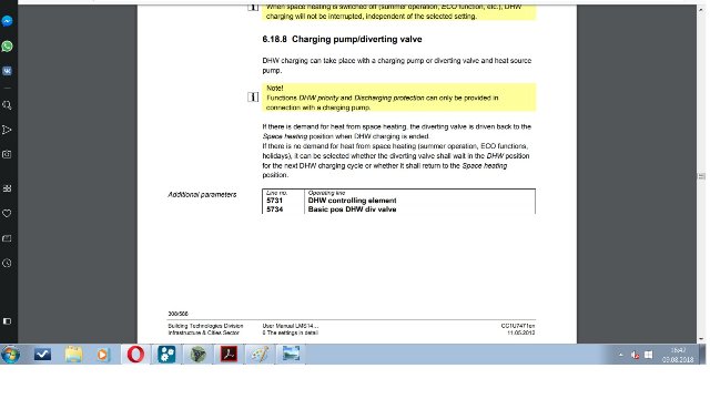

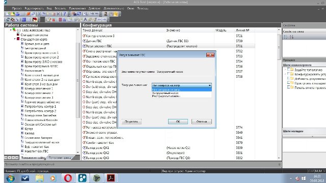

Александр@, Вы не совсем точно разобрались в автоматике.
Для управления бойлером не нужен 3-х ходовой клапан. Насос загрузки бойлера подключается на реле платы котла, сюда же подключается и датчик бойлера.
QAA75 не управляет 3-х ходовыми клапанами - это пульт оператора необходимый для настройки контуров если Вы используете модули RVS46. Так же QAA75 работает как датчик комнатной температуры и позволяет управлять одним из контуров по температуре помещения.
Подключение AVS75 происходит на котловую шину BSB - этот модуль необходим для управления 3-х ходовым и насосом контура ТП( или другого контура)
На котловую шину можно подключить три модуля AVS75.
По поводу гидрострелки - у Вас несколько насосов и контуров. Необходимо исключить влияние насосов контура потребителей на насос котлового контура.
При подключении насоса бойлера после гидрострелки все равно управление будет с приоритетом по ГВС. Да некоторое количество горячего теплоносителя попадёт в общий коллектор, но это никак не отразится на температуре остальных контуров отопления. Поэтому переживать не стоит...

Согласно manual на lms14. плата котла может быть сконфигурирована как на управление насосом загрузки БКН, так и на управление трехходовым краном.
Если посмотреть в https://www.oilon.com/uploadedFiles/Oil ... -03-23.pdf то на стр.62,63 приведены схемы которые могут быть сконфигурированы на контроллере ALBATROS2(lms14). Поэтому я думаю что если Александр хочет ставить трехходовой то пусть ставит. Может я не прав :)

aladar писал(а):Согласно manual на lms14. плата котла может быть сконфигурирована как на управление насосом загрузки БКН, так и на управление трехходовым краном.
а Вы пробовали это делать? и какой тип клапан имеете ввиду?
