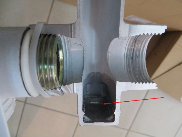

Котлы, котлы ...
В системе есть ещё это
Забавная конструкция у большинства алюмишек.
Слили воду, а дальше как карта ляжет.

Поэтому -

Другая идея. Вверх тормашками их ставить, меньше воды останется. :D :D

Кстати у фондитал эту выемку убрали !

Остаётся только порешать с присоединительными комплектами на полдюйма.

dobsan писал(а): Остаётся только порешать с присоединительными комплектами на полдюйма

По любому в радиаторах вода остаётся, даже если трубы пустые. Разве только их снять и на торец поставить.
