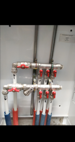

Weresk
Сообщения: 19
Зарегистрирован: 25 фев 2019, 09:15
Откуда: Реболы
Мой котел: Baxi mainfour 240f
Падает давление Baxi mainfour 240f
Сообщение Weresk »
RADAR писал(а): 26 фев 2019, 16:57 тут больше похоже на мистику... :) либо разные понятия с ТС или он что-то не договаривает.. :?
Вот на всякий случай что я перекрывал
Сообщения: 13007
Благодарил (а): 83 раза
Поблагодарили: 1688 раз
Ух ты. Металлопласт на гайках. Так себе история. Хотя это, скорее всего, отношения к вопросу не имеет.
Сообщения: 6750
Благодарил (а): 113 раз
Поблагодарили: 416 раз
краны перед самым котлом конечно делать надо...иначе в подозреваемых еще и участки до кранов получаются..
Сообщения: 7486
Благодарил (а): 73 раза
Поблагодарили: 823 раза
Трубы зачетные, осталось найти в каком месте они текут (с учетом того, что они в гофре … трудная задача). На фото не видно длинны участка от котла до кранов, но проблема там зарыта, я так думаю (трескаются эти трубы по швам). Котел не виноват.
