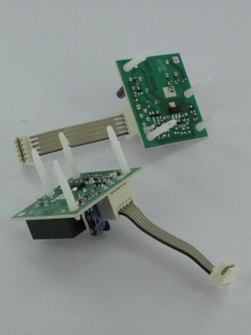

GAZCONEC, у вас есть эта плата? Можете сделать фото с двух сторон? Очень хочется увидеть на плате этот "преобразователь цифры в аналог"

Конечно это только переходник, но только с ним есть соответствующий разъём...sergeibenz писал(а): 12 мар 2019, 15:52 но останавливает отсутствие интерфейсной платы для QAA 73 "71407251"

То есть вы хотите сказать, что вот эта обвязка на текстолите нахрен никому не нужна и можно просто пару проводков напрямки пустить? Ну-ну. Успехов.

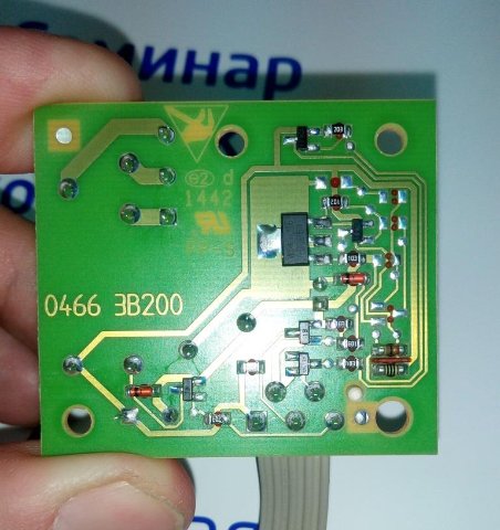

Bahus, сделайте фото покрупнее и мы вместе разберёмся что там есть - просто ключ для управления релюшкой или логический преобразователь. Вот плата OCI345 похожа на логический преобразователь, а та фигнюшка с тремя ногами никак не может выполнять такой функции.

Bahus, может я и ошибаюсь, и там действительно стоит преобразователь для ОТ...
Но можно проследить по дорожкам...

Как то со знакомым электриком ( я не электрик) глядали мы эту хрень на текстолите и на прямки ну никак не выходило! И Сергей Федотыч уважаемый, за то подтвердил вместе с сотоварищем по цеху . За что купил за то и продаю .

Нету у меня их в наличии. Под склад не держим. А фотки нагуглены.sergeibenz писал(а): 13 мар 2019, 18:08 Bahus, сделайте фото покрупнее и мы вместе разберёмся что там есть - просто ключ для управления релюшкой или логический преобразователь.

Bahus, так вот и я не хочу её покупать "ради посмотреть", ведь ключевой мой вопрос был не в плате, а в возможности управления Слимом панелью от Луны. Но ответ хочу получить не теоретический (теоретически у нас всё нельзя, потому что в "инструкции" так написано и представитель не рекомендует экспериментировать), а практический - вдруг у кого есть возможность проверить на действующей системе. Лично у меня нет в обслуживании Слимов с QAA73, а так бы давно уже бы проверил.

Ставили Зонты на Слим. Только через плату.
В любом случае. Если на обвязке платы есть элементы схемотехники - то, очень сомневаюсь, что можно напрямую двумя жилами прицепиться. Что-то ведь она делает, а не просто переходник с колодки на колодку.
Попробуйте погуглить информацию не как Baxi, а как Сименс. Я так понимаю сие поделие называется agu2.002a149

Bahus, не знаю как на плате для Слима, а наплате для Эко4 вся схемотехника завязана только на управление релюшками - управляющий сигнал там 5 вольт, потом стоит ключ который подает силовое питание 24 вольта на катушки реле - вот и вся схемотехника. А многофункциональный контакт CN2 имеет общий "минус" и "свой" второй контакт.
Что-то мне подсказывает что у Слимовской платы всё устроено аналогично - ну не может стоить плата с преобразователем "ОТ в какой-то чисто слимовской вариант" 2000р. Даже у Зонта модуль ОТ стоит в 2 раза дороже.

Вот как то так...

Ну чтож. На сколько получилось разобрать фотки, то просто подключиться к плате котла не выйдет. Вроде бы питание для ОТ прибора и сигнал ОТ объединяются/разъединяются на интерфейсной плате. Одно можно сказать точно - никаких преобразователей "из цифры в аналог" там нет.
Вывод - то бишь ОТ в слиме есть, но без платы работать не будет. Увы.

Ахренеть.BAXI - Volga писал(а): 15 мар 2019, 13:41 IMG_20190315_133800.jpgIMG_20190315_133739.jpg
Вот как то так...
На плате релюха, преобразователь DC-DC и 4 ключа стоит.
Стоимость совершенно неадекватна(((
Вот те и сименс

Есть, но к Слиму без этой платы не подключиться
