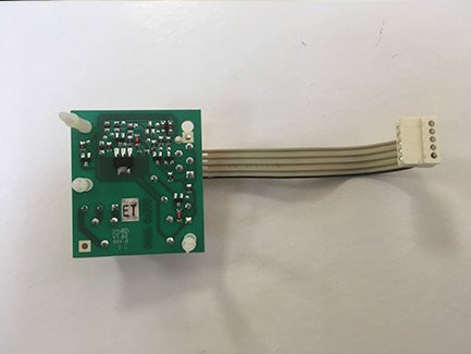

GAZCONEC, у вас есть эта плата? Можете сделать фото с двух сторон? Очень хочется увидеть на плате этот "преобразователь цифры в аналог"

Конечно это только переходник, но только с ним есть соответствующий разъём...sergeibenz писал(а): 12 мар 2019, 12:52 но останавливает отсутствие интерфейсной платы для QAA 73 "71407251"

То есть вы хотите сказать, что вот эта обвязка на текстолите нахрен никому не нужна и можно просто пару проводков напрямки пустить? Ну-ну. Успехов.

Bahus, сделайте фото покрупнее и мы вместе разберёмся что там есть - просто ключ для управления релюшкой или логический преобразователь. Вот плата OCI345 похожа на логический преобразователь, а та фигнюшка с тремя ногами никак не может выполнять такой функции.

Bahus, может я и ошибаюсь, и там действительно стоит преобразователь для ОТ...
Но можно проследить по дорожкам...

Как то со знакомым электриком ( я не электрик) глядали мы эту хрень на текстолите и на прямки ну никак не выходило! И Сергей Федотыч уважаемый, за то подтвердил вместе с сотоварищем по цеху . За что купил за то и продаю .

Нету у меня их в наличии. Под склад не держим. А фотки нагуглены.sergeibenz писал(а): 13 мар 2019, 15:08 Bahus, сделайте фото покрупнее и мы вместе разберёмся что там есть - просто ключ для управления релюшкой или логический преобразователь.

Bahus, так вот и я не хочу её покупать "ради посмотреть", ведь ключевой мой вопрос был не в плате, а в возможности управления Слимом панелью от Луны. Но ответ хочу получить не теоретический (теоретически у нас всё нельзя, потому что в "инструкции" так написано и представитель не рекомендует экспериментировать), а практический - вдруг у кого есть возможность проверить на действующей системе. Лично у меня нет в обслуживании Слимов с QAA73, а так бы давно уже бы проверил.
Ведь ОТ это всего лишь протокол связи, а пульты с ОТ имеют разные возможности. И если панель от Луны к Эко4 подходит и работает, то эта же панель не подошла к моему конденсатнику. Не даром у Luna 3 comfort и у Luna 3 comfort HT разные панели (хоть и выглядят одинаково).

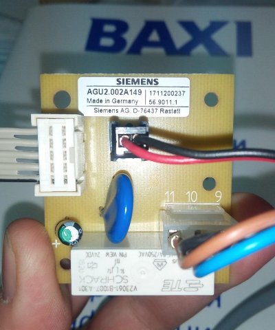

Вот как то так...

Ну чтож. На сколько получилось разобрать фотки, то просто подключиться к плате котла не выйдет. Вроде бы питание для ОТ прибора и сигнал ОТ объединяются/разъединяются на интерфейсной плате. Одно можно сказать точно - никаких преобразователей "из цифры в аналог" там нет.
Вывод - то бишь ОТ в слиме есть, но без платы работать не будет. Увы.

Ахренеть.BAXI - Volga писал(а): 15 мар 2019, 10:41 IMG_20190315_133800.jpgIMG_20190315_133739.jpg
Вот как то так...
На плате релюха, преобразователь DC-DC и 4 ключа стоит.
Стоимость совершенно неадекватна(((
Вот те и сименс

Есть и плата и панель и даже Slim....sergeibenz писал(а): 15 мар 2019, 19:52 Ну чтож. На сколько получилось разобрать фотки, то просто подключиться к плате котла не выйдет. Вроде бы питание для ОТ прибора и сигнал ОТ объединяются/разъединяются на интерфейсной плате. Одно можно сказать точно - никаких преобразователей "из цифры в аналог" там нет.
BAXI - Volga, могли бы вы проверить будет ли работать Луновская панель на Слиме? Если, конечно же, у вас есть и интерфейсная плата и Луновская панель. Ну и Слим![]()
только вот Slim никуда не подключен... хотя подать питание на плату можно.
ежели будет время попробую, отпишу
только нафига это всё?
