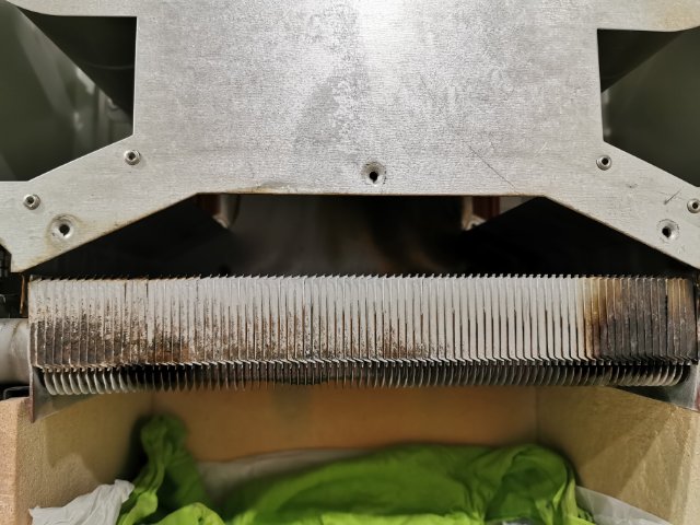

Блин, разобрал котел, почистил мягкой металлической щеткой без фанатизма, грязи нет....на вид вроде тоже не грязный...
Кстати видны следы перегрева....
Все так же бешеного греется корпус котла...10-15 минут и невозможно на корпусе руку удержать.

Не удивлен, нечто подобное и ожидал увидеть. "Кто так строит, а?" (ц.) Атмосферный котел, а на дымоходе нет разгонного участка! Поворот даже не прямой угол, а меньше. Не будет эта конструкция нормально работать, имхо. Зачем надо было атмосферник покупать? Ну купил бы с закрытой камерой сгорания, сделал бы коаксиал или раздельное дымоудаление...
