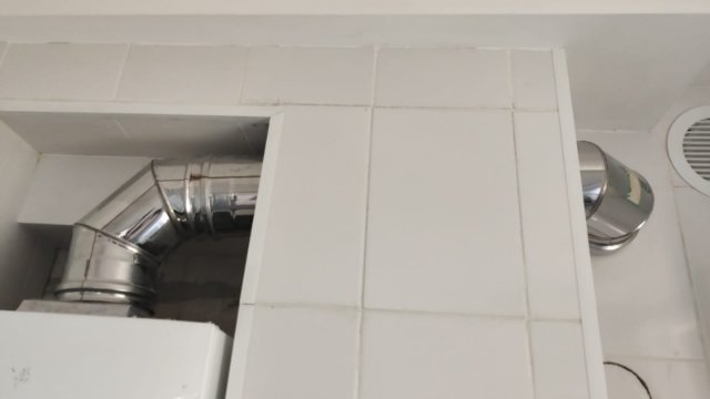

Baxi eco 4s ошибка е03
Сообщение DrAlex72 »
Добрый день! подскажите, пожалуйста, конструкция дымохода на фото может вызывать частое появление ошибки E03? У меня атмосферный котел Baxi ECO 4s 24
Сообщения: 6756
Благодарил (а): 114 раз
Поблагодарили: 417 раз
может, нет разгонного участка...
DrAlex72
Сообщения: 4
Зарегистрирован: 11 окт 2024, 13:08
Откуда: Москва
Мой котел: Baxi ECO 4S 24 атмосферный
т.е. надо опускать котел ниже?
Сообщения: 6756
надо конечно, но это не единственная возможная причина, может быть неисправность датчика, платы, нет притока воздуха, слабая тяга... :)
Сообщения: 13045
Благодарил (а): 84 раза
Поблагодарили: 1702 раза
Ну так запустите. А дальше по результатам. Может и нормально будет.
А так-то да, разгонный участок до поворота не меньше двух диаметров длиной надо бы
DrAlex72
Сообщения: 4
Откуда: Москва
в прошлую зиму все работало, ошибка тоже иногда выскакивала, но не так часто. открытое окно в котельной не спасало ситуацию. снял датчик тяги, вынес его за пределы котла. проблема исчезла. дверь в котельную открыта и воздух ходит по всему дому, т.е. приток воздуха есть. тяга тоже есть, пламя зажигалки затягивает в трубу.
Сообщения: 7517
Благодарил (а): 74 раза
Поблагодарили: 830 раз
DrAlex72 писал(а): 02 дек 2024, 09:36снял датчик тяги, вынес его за пределы котла.
Угарный газ не имеет ни цвета, ни запаха... Может не стоит так радикально рисковать?
Заменить датчик не пробовал?
Сообщения: 13045
DrAlex72 писал(а): 02 дек 2024, 09:36 вынес его за пределы котла
Фигасе. Напомнить?
https://www.tulagorgaz.ru/info/v-tule-n ... 5823612277
Он же ведь не развлекухи ради там стоит.
Starik писал(а): 02 дек 2024, 09:50 Угарный газ не имеет ни цвета
Только в данном случае углекислый. Кстати, в статье выше тоже сплошь и рядом угарный. Но журналюгам уже всё прощают.
CH4 + 2O2 = CO2 + 2H2O + Q.
Угарный выйдет от неполного сгорания. Но это очень сильно постараться так газовый клапан накрутить.
Сообщения: 7517
Bahus писал(а): 02 дек 2024, 11:52Но это очень сильно постараться так газовый клапан накрутить.
Не всегда клапан. Там же по тяге датчик срабатывает (!), а значит процесс горения идет не правильно (недоокисление) потому, что воздуха мало (кислорода). Созданы все условия для того, чтобы угореть!

DrAlex72
Сообщения: 4
Откуда: Москва
Добрый день! Спасибо всем за беспокойство! Вызывал специалистов из Мособлгаза. По телефону решили, что их приезд не поможет. Из разговора я понял, что датчик тяги - это простая термопара, которая срабатывает всего лишь на повышение температуры. Как она реагирует на угарный газ, не понимаю. После выноса датчика тяги полет нормальный. Котел не разу не ушел в ошибку. Все прекрасно. Стараюсь не перегревать его высокопроцентным пламенем. Летом перевешу котел для выпрямления дымохода и увеличения разгонного участка.
Сообщения: 6756
DrAlex72 писал(а): 18 дек 2024, 17:30 После выноса датчика тяги полет нормальный.
может быть не долгим только... :)
Отправлено спустя 1 минуту 18 секунд:
DrAlex72 писал(а): 18 дек 2024, 17:30 Вызывал специалистов из Мособлгаза. По телефону решили, что их приезд не поможет.
прально...нету тела - нету дела... :D
