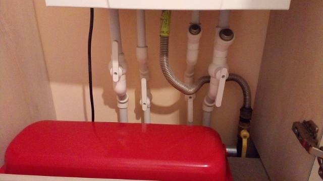

Добрый день. Помогите пожалуйста советом, у меня установлен котёл Baxi Eco Home. Где-то год назад начались проблемы с периодическим падением давления в системе отопления до нуля. Сначала добавлял давление где-то раз в месяц, потом раз в неделю, дошло до ежедневной подпитки. Посоветовали проверить расширительный бак в котле. Начал с малого, просто нажал на ниппель и оттуда сразу брызнула вода, что означало порванную мембрану. Т.к. внутренний расширительный бак дорогой и менять его сложно, я просто врезал внешний бак на 12 литров в обратку системы отопления, накачал его до 1,2 бар, заполнил и запустил систему в работу. Это помогло на какое-то время, примерно наверно на пару месяцев, плюс это было летом, система отопления была выключена, возможно мне просто показалось что помогло. Этой осенью я опять начал периодически подпитывать систему, со временем всё чаще и чаще. Полез проверять уже новый бак, но с ним всё хорошо, я его снял, проверил на снятом давление, оно было около 1 бар, накачал снова до 1,2, подключил, заполнил систему. Но давление в системе падает до нуля за пару дней. Еще один момент, при включении ГВС давление растет примерно на 0,3-0,5 бара, при выключении разбора ГВС, снова падает. при этом слышно работу трёхходового клапана. Естественно все трубы и радиаторы были осмотрены на предмет утечки очень внимательно, мест утечки не обнаружено вообще. Что еще проверял: отключал входной вентиль на ГВС, открывал кран горячей воды и проверял таким образом на возможную утечку через вторичный теплообменник системы ГВС, но вода из крана не лилась и не капала, сделал вывод, что с теплообменником тоже нет проблем. Куда копать, подскажите, пожалуйста?
Отправлено спустя 3 часа 1 минуту 10 секунд:
уточню, пожалуй, свой вопрос иначе будет стандартный ответ - пользуйтесь поиском. Меня интересует, как можно локализовать утечку, то что она есть я понимаю прекрасно, т.к. чудес то не бывает, но вот как найти, визуально я уже всю систему осмотрел, ничего подозрительного не увидел. Но в паре мест у меня трубы проходят за гипсокартоном, эти участки небольшие, но они есть и в них даже есть муфты соединительные, все полипропиленовое и паялось на совесть, но блин, и на старуху бывает проруха. Вот только разбомбить стену и выяснить что там всё в порядке очень не хочется. Опять же теплообменник первичный самостоятельно как проверить? Только разбирать котёл и смотреть визуально? Насколько я понимаю он внутри закрытой камеры сгорания находится?

Вы писали, что врезали новый расширительный бак в обратку отопления. Но судя по схеме котла, в этом случае при переключении трехходового на гвс он отсекается от контура гвс. Отсуда рост давления. Возможно я ошибаюсь. И при падении давления на пол бара это должно слиться около 50 -100 грамм воды. Если луж нет, то она уходит кудато в систему. И кажется косые фильтры вверх ногами стоят...
Отправлено спустя 1 час 21 минуту 24 секунды:
Вернее так. Если доп бак врезан в обратку отопления и вентили на подаче отопления и обратке не перекрыты (есть доступ воды к баку), то при работе на гвс единственный путь горячей воде в котле выдавить воду в расшириться в бак (линию байпаса не учитываю) это преодолеть сопротивление всей СО. Поэтому растет давление при работе на гвс. Имхо, если врезать бак на подачу отопления, исключив его возможную отсечку, то эта проблема должна уйти
Отправлено спустя 3 минуты 3 секунды:
Это предположение подтверждается тем, что при работе трехходового после режима гвс давление падает. Он просто открывает воде путь в расш бак по пути наименьшего сопротивления

Сообщение sitis »
ddugin писал(а): 31 дек 2019, 14:01 Вернее так. Если доп бак врезан в обратку отопления и вентили на подаче отопления и обратке не перекрыты (есть доступ воды к баку), то при работе на гвс единственный путь горячей воде в котле выдавить воду в расшириться в бак (линию байпаса не учитываю) это преодолеть сопротивление всей СО
Мне казалось что в сообщающейся системе статическое давление жидкости в каждой точке одинаковое, в силу её несжимаемости. Но возможно Вы правы, потому что объяснить рост давления в режиме ГВС просто тем, что котел включается в этот момент в режим нагрева я тоже не могу по причине того, что нагрев в системе не прекращается после отключения ГВС, а давление при этом падает.
Отправлено спустя 4 минуты 11 секунд:
Steamboy писал(а): 31 дек 2019, 22:18 https://youtu.be/waJ1zNzAWws
Насчет американок, я не исключаю утечки через них, проблема в том, что у меня наблюдается падение давление с полностью перекрытыми всеми кранами на котел. И тут либо какой-то из кранов неисправен при налиии утечки вне котла, либо есть утечка внутри котла.
Отправлено спустя 6 минут 40 секунд:
Steamboy писал(а): 31 дек 2019, 11:49 Может пропускать кран подпитки...
Я его проверил следующим образом, перекрыл вход холодной воды в котёл и открыл горячую воду на смесителе, если бы кран подпитки был негерметичен, должна была бы по идее вода из системы отопления потечь из крана смесителя.
Есть ли специалисты по Baxi Eco Home, жизнеспособна ли в принципе схема с внешним расширительным баком для этого котла, или может быть стоит забыть об экономии и поменять встроенный расширительный бачок на исправный и вся проблема в этом?
Сообщения: 7452
Благодарил (а): 73 раза
Поблагодарили: 819 раз
Падение давления в системе отопления, внешний исправный расширительный бак.
sitis писал(а): 31 дек 2019, 11:46… но при живом родном расширительном баке он так не делал, там чуток стрелка колебалась около одного и того же значения,
Ну так на схему посмотри, он же непосредственно перед насосом врезан в систему, являясь расширительным баком на оба контура. На золотник металлический колпачок накрутил? Иначе золотник-то на всасывание воздух пропускает.
Последний раз редактировалось Starik 03 янв 2020, 16:42, всего редактировалось 1 раз.
sitis
Сообщения: 14
Зарегистрирован: 30 дек 2019, 10:54
Откуда: Нижний Новгород
Мой котел: Baxi Eco Home
Сообщение sitis »
Starik писал(а): 02 янв 2020, 23:47 На золотник металлический колпачок накрутил?
да, нашел старого советского образца, при помощи которого выкручивается золотник, его и накрутил вместо родного пластикового.
ddugin
Завсегдатай
Сообщения: 132
Зарегистрирован: 26 авг 2019, 09:33
Откуда: Обнинск
Мой котел: Baxi nuvola 3 comfort 280 Fi
Поблагодарили: 37 раз
Сообщение ddugin »
Еще мысль. Если у вас котел отсечен от всего, в том числе и от второго расширительного бака, то когда вы создаете в нем давление 2 бара, то получаете жесткую систему. Свой расш. Бак не работает. Заполняете хододной водой. По идее водичка греется до комнатной температуры, давление растет и на 3 барах срабатывает предохранительный клапан
sitis
Сообщения: 14
Сообщение sitis »
Друзья, отпишусь, нашел причину падения давления в системе при закрытых кранах на котёл. Причина крылась в самих этих кранах, вернее в их ручках. При повороте их в закрытое положение пластиковые ограничители на ручках не позволяли довернуть сами краны до конца. У меня такие краны стоят на котёл, а еще есть 2 крана на слив всей системы отопления напрямую в канализацию, причем сливные трубы заходят в канализацию так, что не видно было, что с них текла вода. Обнаружил когда хотел поменять неисправный (как я думал) кран на котёл, хорошо его не успел срезать полностью, просто снял ручку и увидел, что металлический шток стоит не перпендикулярно, а немного недовёрнут. Довернул его немного ключом и о чудо котел с перекрытыми всеми кранами перестал терять давление. Далее сразу вспомнил про сливные краны в канализацию, полез их проверять и там обнаружил точно такую же проблему. Снял ручки, довернул ключом и вот уже несколько дней давление держится стабильно. Всем спасибо за участие и помощь в поиске проблемы!
