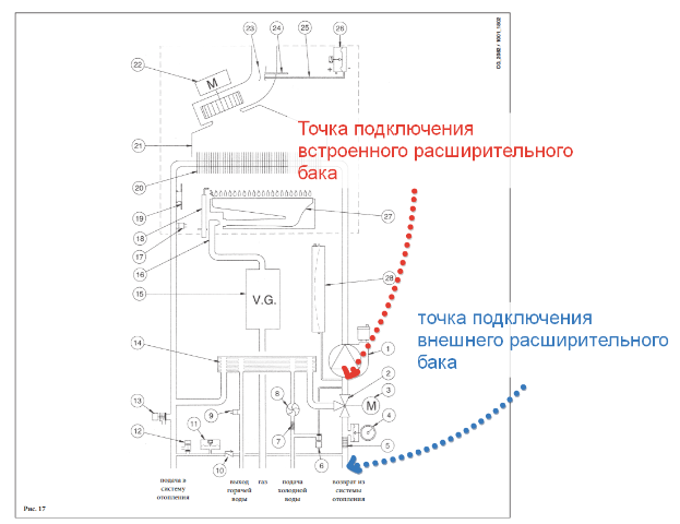

Вы писали, что врезали новый расширительный бак в обратку отопления. Но судя по схеме котла, в этом случае при переключении трехходового на гвс он отсекается от контура гвс. Отсуда рост давления. Возможно я ошибаюсь. И при падении давления на пол бара это должно слиться около 50 -100 грамм воды. Если луж нет, то она уходит кудато в систему. И кажется косые фильтры вверх ногами стоят...
Отправлено спустя 1 час 21 минуту 24 секунды:
Вернее так. Если доп бак врезан в обратку отопления и вентили на подаче отопления и обратке не перекрыты (есть доступ воды к баку), то при работе на гвс единственный путь горячей воде в котле выдавить воду в расшириться в бак (линию байпаса не учитываю) это преодолеть сопротивление всей СО. Поэтому растет давление при работе на гвс. Имхо, если врезать бак на подачу отопления, исключив его возможную отсечку, то эта проблема должна уйти
Отправлено спустя 3 минуты 3 секунды:
Это предположение подтверждается тем, что при работе трехходового после режима гвс давление падает. Он просто открывает воде путь в расш бак по пути наименьшего сопротивления

Мне казалось что в сообщающейся системе статическое давление жидкости в каждой точке одинаковое, в силу её несжимаемости. Но возможно Вы правы, потому что объяснить рост давления в режиме ГВС просто тем, что котел включается в этот момент в режим нагрева я тоже не могу по причине того, что нагрев в системе не прекращается после отключения ГВС, а давление при этом падает.ddugin писал(а): 31 дек 2019, 14:01 Вернее так. Если доп бак врезан в обратку отопления и вентили на подаче отопления и обратке не перекрыты (есть доступ воды к баку), то при работе на гвс единственный путь горячей воде в котле выдавить воду в расшириться в бак (линию байпаса не учитываю) это преодолеть сопротивление всей СО
Отправлено спустя 4 минуты 11 секунд:
Насчет американок, я не исключаю утечки через них, проблема в том, что у меня наблюдается падение давление с полностью перекрытыми всеми кранами на котел. И тут либо какой-то из кранов неисправен при налиии утечки вне котла, либо есть утечка внутри котла.
Отправлено спустя 6 минут 40 секунд:
Я его проверил следующим образом, перекрыл вход холодной воды в котёл и открыл горячую воду на смесителе, если бы кран подпитки был негерметичен, должна была бы по идее вода из системы отопления потечь из крана смесителя.
Есть ли специалисты по Baxi Eco Home, жизнеспособна ли в принципе схема с внешним расширительным баком для этого котла, или может быть стоит забыть об экономии и поменять встроенный расширительный бачок на исправный и вся проблема в этом?

Ну так на схему посмотри, он же непосредственно перед насосом врезан в систему, являясь расширительным баком на оба контура. На золотник металлический колпачок накрутил? Иначе золотник-то на всасывание воздух пропускает.sitis писал(а): 31 дек 2019, 11:46… но при живом родном расширительном баке он так не делал, там чуток стрелка колебалась около одного и того же значения,

Еще мысль. Если у вас котел отсечен от всего, в том числе и от второго расширительного бака, то когда вы создаете в нем давление 2 бара, то получаете жесткую систему. Свой расш. Бак не работает. Заполняете хододной водой. По идее водичка греется до комнатной температуры, давление растет и на 3 барах срабатывает предохранительный клапан

Друзья, отпишусь, нашел причину падения давления в системе при закрытых кранах на котёл. Причина крылась в самих этих кранах, вернее в их ручках. При повороте их в закрытое положение пластиковые ограничители на ручках не позволяли довернуть сами краны до конца. У меня такие краны стоят на котёл, а еще есть 2 крана на слив всей системы отопления напрямую в канализацию, причем сливные трубы заходят в канализацию так, что не видно было, что с них текла вода. Обнаружил когда хотел поменять неисправный (как я думал) кран на котёл, хорошо его не успел срезать полностью, просто снял ручку и увидел, что металлический шток стоит не перпендикулярно, а немного недовёрнут. Довернул его немного ключом и о чудо котел с перекрытыми всеми кранами перестал терять давление. Далее сразу вспомнил про сливные краны в канализацию, полез их проверять и там обнаружил точно такую же проблему. Снял ручки, довернул ключом и вот уже несколько дней давление держится стабильно. Всем спасибо за участие и помощь в поиске проблемы!
