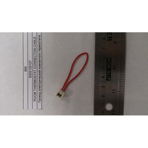

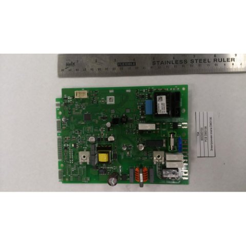

Я хочу подключить к нему комнатный термостат, но не могу понять куда, в инструкции написано, что к контактам на разъеме Х2 (Open Therm (используется в качестве комнатного термостата ON/OFF)), но по всем рекомендациям и видео в интернете его нужно подключать к перемычке, а она у меня вроде бы как на разъеме Х3, к тому же, насколько я понимаю, если я подключу 220В к контактам протокола OpenTherm, то плате придет конец. Сам котел я еще не вскрывал, но есть фото запчастей (платы и разъема Х3).

действительно в инструкции на сайте Baxi нет расшифровки разъема Х3...

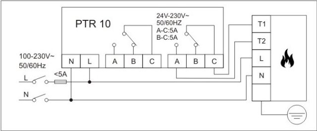

Артём Возисов писал(а): 26 мар 2019, 08:40 к тому же, насколько я понимаю, если я подключу 220В к контактам протокола OpenTherm, то плате придет конец.
на схеме термостата - сухие контакты...

Артём Возисов писал(а): 26 мар 2019, 08:40если я подключу 220В к контактам протокола OpenTherm…
А зачем туда 220в? Что за термостат такой? :) Разберись сначала, а то, действительно, наподключаешь.
Судя по схеме, у термостата свои 220в, которые управляют релюхами, контакты реле свободны от напряжения, т.е. работают перемычкой.

По термостату посмотрел внимательно, действительно просто перемычка, 220 В он не дает на эти контакты, но в инструкции к котлу все таки написано как-то непонятно, вроде и OpenTherm и перемычка на контактах, но перемычка в действительности стоит на другом разъеме.

этот термостат не для OpenTherm...а с перемычкой надо поэкспериментировать - если при снятии отопление отключается, то вместо этой перемычки...

Вечером попробую снять ее. Термостат пробовал включать, действительно работает как перемычка.

Ну все, подключил. Действительно, нужно подключать к разъему Х3, это перемычка для термостата, видимо в инструкции опечатка или неверный перевод.

эта перемычка может использоваться и как для OpenTherm так и для обычного термостата

Всем доброго времени суток, как подключить к плате терморегулятор, пишут про перемычку, а как она выглядит, плату ещё не вскрывал?
Сообщения: 12785
Благодарил (а): 80 раз
Поблагодарили: 1651 раз
Baxi Eco Classic 24f и термостат
x3 как-будто.
