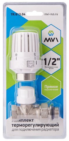

Лазарь писал(а): 12 сен 2020, 05:40 Еще вопрос: при установке вот этого
термоголовки не следует ставить на всех радиаторах подряд. Нужны байпасные радиаторы, в случае если все термоголовки закроются.

Steamboy писал(а): 12 сен 2020, 09:49 термоголовки не следует ставить на всех радиаторах подряд
+1
Ну или оставить байпасс-петлю на оконечном участке. Короче, если закроются все термоголовки, чтобы не нарушилась циркуляция.

Bahus писал(а): 12 сен 2020, 09:51 Ну или оставить байпасс-петлю на оконечном участке. Короче, если закроются все термоголовки, чтобы не нарушилась циркуляция.
Согласен. Можно и так.
У меня стоят байпасные радиаторы большой мощности в самых прохладных комнатах.

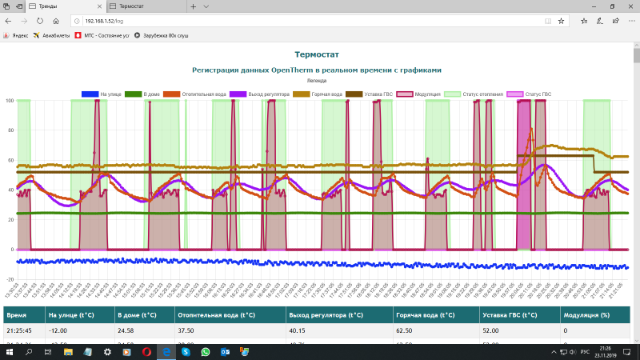

Лазарь писал(а): 12 сен 2020, 15:54 Что даст установка датчика уличной температуры?
Как минимум сможете узнать температуру на улице при помощи этой панели. А как максимум вроде как экономию газа :?
Вот почитайте: https://baxi.ru/forum/viewtopic.php?t=3829 как минимум эта тема должна Вас заставить задуматься покупать заводской или сделать самому.

На комнатном термостате установлена температура 22 градуса.На котле установлена температура 70 градусов. При наборе котлом температуры до 70 градусов, он отключается. Температура в комнате не нагрелась до 22 градусов. Температура теплоносителя остывает до 40 градусов, котел запускается.Так он тактует несколько раз с интервалом 5 минут,пока не сработает комнатный термостат при достижении температуры в комнате 22 градуса. После этого котел отключается минут на сорок. Что надо сделать ,чтобы котел не отключался ( не тактовал) до достижения температуры в комнате 22 градуса???

Koleso5 писал(а): 01 окт 2020, 21:17 На комнатном термостате установлена температура 22 градуса.На котле установлена температура 70 градусов. При наборе котлом температуры до 70 градусов, он отключается. Температура в комнате не нагрелась до 22 градусов. Температура теплоносителя остывает до 40 градусов, котел запускается.Так он тактует несколько раз с интервалом 5 минут,пока не сработает комнатный термостат при достижении температуры в комнате 22 градуса. После этого котел отключается минут на сорок. Что надо сделать ,чтобы котел не отключался ( не тактовал) до достижения температуры в комнате 22 градуса???
Стоят радиаторы алюминиевые Global-лучшие на сегодняшний день по теплоотдаче. Количество секций больше чем по расчету.Проблема в том , что котловая вода нагреется быстрее чем температура в комнате и после этого котел начинает тактовать. Уменьшение мощности котла приводит к увеличению расхода газа. Минимальный расход газа при эксплуатации котла с максимальным КПД указанным в паспорте котла. При установке комнатного термостата рекомендуют устанавливать максимальную температуру котла но это приводит к уменьшению срока службы полипропиленовых труб. Все равно при этом котловая вода нагревается быстрее чем комната. И котел начинает тактовать до срабатывания комнатного термостата.Нужен ответ специалиста.

Luna3 Comfort и комнатный термостат
Koleso5 писал(а): 02 окт 2020, 08:16Проблема в том, что котловая вода нагреется быстрее чем температура в комнате и после этого котел начинает тактовать.
Это глобальная проблема, так было (и будет) всегда. ;) Котел не "тактует", а циклично включается (так он устроен) и не котел в этом виноват. ;)
Koleso5 писал(а): 02 окт 2020, 08:16Уменьшение мощности котла приводит к увеличению расхода газа.
Тут "или шашечки, или ехать". :)
Koleso5 писал(а): 02 окт 2020, 08:16... но это приводит к уменьшению срока службы полипропиленовых труб.
Юморист, нахватался вершков и пытаешься "зрить в корень".
Выдохни, настрой систему так, что бы было комфортно находится в помещениях и наслаждайся.

Koleso5 писал(а): 02 окт 2020, 08:16 При установке комнатного термостата рекомендуют устанавливать максимальную температуру котла но это приводит к уменьшению срока службы полипропиленовых труб
А Вы простите выполняете все рекомендации врача при лечении насморка?
А какой экономии здесь может идти речь?
Koleso5 писал(а): 02 окт 2020, 08:16 Уменьшение мощности котла приводит к увеличению расхода газа
не больше, чем при максимальной мощности котла для достижения максимальной температуры, да и ещё в режиме тактования...
У Вас какая схема системы отопления? Вы её пытались балансировать?
Сразу говорю, с Ленинградкой это не прокатит...
Отправлено спустя 4 минуты 33 секунды:
Koleso5 писал(а): 02 окт 2020, 08:16 Проблема в том , что котловая вода нагреется быстрее чем температура в комнате
ну без такого принципа система отопления не работает, потому как температуры воды, должно хватить на все радиаторы в доме если система отбалансирована. Вода всегда в котле будет нагреваться быстрее чем в помещении поднимается температура воздуха, потому как разные принципы и условия теплообмена между пламенем и первичным теплообменником, между радиатором и свободно движущимся воздухом. Вода не нагретая быстрее в котле, чем температура воздуха в помещении, не создаст нормального и правильного эфекта работы СО. :)
и попытайтесь отбалансировать свою СО проверить настройки мощности котла.
Отправлено спустя 2 минуты 42 секунды:
Koleso5 писал(а): 02 окт 2020, 08:16 Все равно при этом котловая вода нагревается быстрее чем комната. И котел начинает тактовать до срабатывания комнатного термостата.
Вам правильнее было бы сказать, вода перегревается, и этим словом было бы всё сказано. В таком случае снижаете мощность котла до 30%, температуру воды на котле выставляете 60 градусов и следите за показаниями комнатного термометра плюс по необходимости добавляете мощность на котле, не температуру воды, а мощность. Только по чуть-чуть.
Отправлено спустя 11 минут 28 секунд:
Koleso5 писал(а): 01 окт 2020, 21:17 При наборе котлом температуры до 70 градусов
Ваши полипропиленовые трубы, как это выдерживают? Волной их не гнёт?
Радиаторы какой ширины под окнами?

Спасибо за ответ! Трубы PP-RCT STABI PLUS PN28 , Wavin Ekoplastik. Посмотрите таблицу срока службы трубы в зависимости от температуры и давления.
Отправлено спустя 6 минут 17 секунд:
Steamboy писал(а): 02 окт 2020, 13:20 Ваши полипропиленовые трубы, как это выдерживают? Волной их не гнёт?
Нет волной не гнет. Труба PP-RCT STABI PLUS PN28, Wavin Ekoplastik с наружной алюминиевой оболочкой. Все радиаторы под окнами , количество секций по расчету с запасом. Все комнаты прогреваются. Спасибо.
Отправлено спустя 6 минут 13 секунд:
Steamboy писал(а): 02 окт 2020, 13:20 не больше, чем при максимальной мощности котла для достижения максимальной температуры, да и ещё в режиме тактования...
Двухтрубная система отопления, на каждый зтаж и подвал свои линии с отдельными насосами.Насосы Грундфос работают в режиме пропорционального давления. Все отбалансировано программой насоса грундфос Альфа3. Спасибо за участие.
Отправлено спустя 6 минут 5 секунд:
Steamboy писал(а): 02 окт 2020, 13:20 ну без такого принципа система отопления не работает, потому как температуры воды, должно хватить на все радиаторы в доме если система отбалансирована. Вода всегда в котле будет нагреваться быстрее чем в помещении поднимается температура воздуха, потому как разные принципы и условия теплообмена между пламенем и первичным теплообменником, между радиатором и свободно движущимся воздухом. Вода не нагретая быстрее в котле, чем температура воздуха в помещении, не создаст нормального и правильного эфекта работы СО.
Спасибо за рекомендации. Все отбалансировано и перепроверено и мощность котла выставляли в разных режимах. Вопрос в том-как добиться от котла режима работы с меньшими включениями до набора температуры установленной на комнатном термостате.

Первая формулировка:
Koleso5 писал(а): 01 окт 2020, 21:17Что надо сделать ,чтобы котел не отключался ( не тактовал) до достижения температуры в комнате 22 градуса???
Вторая:
Koleso5 писал(а): 04 окт 2020, 11:41Вопрос в том-как добиться от котла режима работы с меньшими включениями до набора температуры установленной на комнатном термостате.
Никак не определишься, что тебе нужно?
Ну и встречный вопрос: а каким котлом обогрев производится? Судя по профилю "Бойлер Baxi премьер плюс 200 литров" :D хороший котел, однако. ;)
