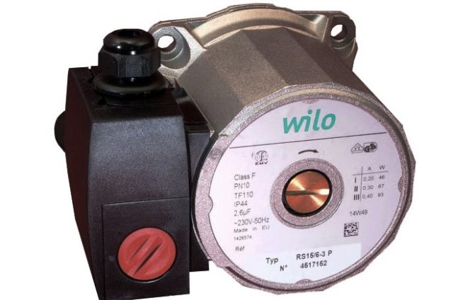

:hi: Сломался ротор WILO INTBXSL 15/5-1 721957600. Какой ротор подойдёт к eco5 compact на замену сломаного с другой модели или другой насос в сборе?
Отправлено спустя 4 часа 54 минуты 45 секунд:

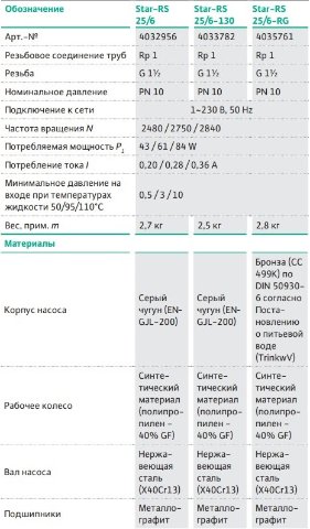

Wilo-Star-RS 25/6 180 . От этого насоса ротор подойдёт к WILO INTBXSL 15/5-1 721957600? Номер ротора есть в вложении.

Вдоль :)(подшипник металлографит все) Wilo-Star-RS 15/6 130 OEM. От этого насоса ротор подойдёт к WILO INTBXSL 15/5-1 721957600?

Эххх, знать бы. Правильнее сервисникам-насосникам сей вопрос задавать.
Вообще у Вило все головы на Старах одинаковые по габаритам. Мне кажется роторы должны быть одинаковыми. Но 100% уверенности нет.

Разобрал насос .диаметр колеса 68мм внутреннего 30мм.корпус внутри 35мм.вес 1150 грамм. А если полностью установить Wilo-Star-RS 15/6 130 OEM и на 2 скорость плата котла не против будет?50 доларов цена
