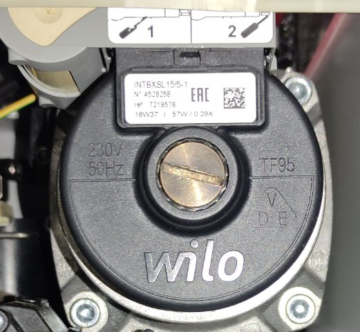

:hi: Сломался ротор WILO INTBXSL 15/5-1 721957600. Какой ротор подойдёт к eco5 compact на замену сломаного с другой модели или другой насос в сборе?

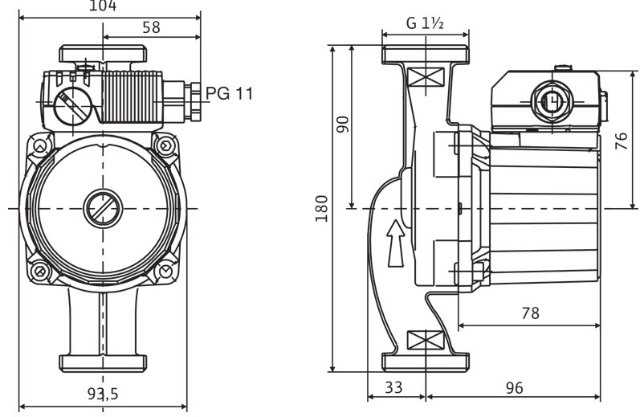

Wilo-Star-RS 25/6 180 . От этого насоса ротор подойдёт к WILO INTBXSL 15/5-1 721957600? Номер ротора есть в вложении.

tuman писал(а): 21 мар 2021, 20:38Сломался ротор
Как ротор сломался? Пополам лопнул?

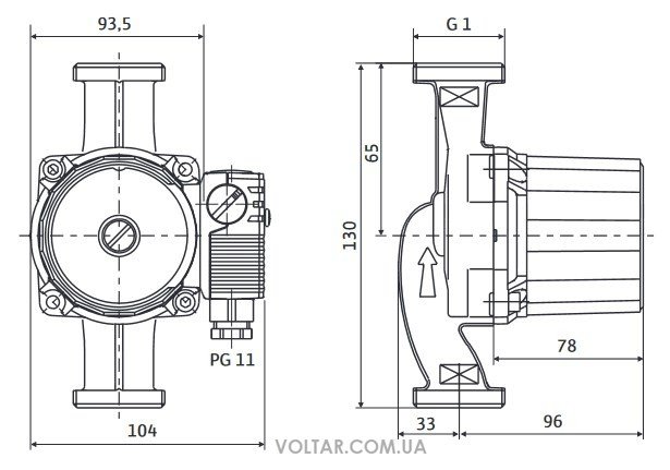

Вдоль :)(подшипник металлографит все) Wilo-Star-RS 15/6 130 OEM. От этого насоса ротор подойдёт к WILO INTBXSL 15/5-1 721957600?
Сообщения: 12755
Благодарил (а): 80 раз
Поблагодарили: 1647 раз
Эххх, знать бы. Правильнее сервисникам-насосникам сей вопрос задавать.
Вообще у Вило все головы на Старах одинаковые по габаритам. Мне кажется роторы должны быть одинаковыми. Но 100% уверенности нет.

Разобрал насос .диаметр колеса 68мм внутреннего 30мм.корпус внутри 35мм.вес 1150 грамм. А если полностью установить Wilo-Star-RS 15/6 130 OEM и на 2 скорость плата котла не против будет?50 доларов цена

Будет работать насос, если внутренняя часть будет 21 мм а не 30 мм? Нашёл ротор такой как у меня, только внутренняя часть колеса 21 мм, а всё остальное такое же.

tuman писал(а): 23 мар 2021, 12:25Будет работать насос, если внутренняя часть будет 21 мм а не 30 мм?
Работать будет, но напор не создаст.

Считаю с 6 упадет на 4.Котел f-8 на 0 тянул отопление.Ротор от циркуляционного насоса Wilo KSL 15/5-3

tuman писал(а): 23 мар 2021, 19:50Считаю с 6 упадет на 4.
Потом расскажешь.

Потом расскажу.Ротор с входом 20мм работает как и прежний до поломки. :yes:
