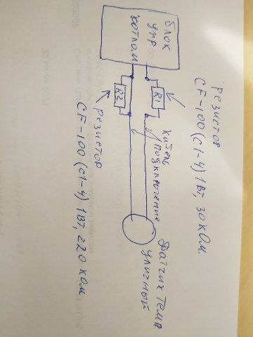

Если я правильно понял, условная схема подключения будет выглядеть так ?

R2 параллельно ДУТ (датчику уличной температуры), а вы его просто на провод сбоку приделали.Paney писал(а): 28 мар 2022, 13:10 Если я правильно понял, условная схема подключения будет выглядеть так ?

Понятно, а резисторы которые я написал на фото подходят ?
И если не трудно скажите ,как и по какой формуле рассчитывать, резистор с каким сопротивлением ставить ? В зависимости от темп. На улице и темп. Отопления.
Ещё вопрос, после припайки резисторов в схему, какое значение выставлять на котле от 1 до 99 ?

Резисторы какие нибудь маломощные 0.125Вт типа таких.
https://www.chipdip.ru/catalog/rezistor ... &x.430=MXs
Пока можно примерно такие номиналы как я поставил.
Вы же написали - Мне нужно ,что бы при +10 на улице грел до 45-50 градусов , а при -30 грел 75-80 градусов.
У меня так же.
А кривая примерно 21-22 - т.е. конец этой кривой при -30 градусах на улице будет на 75 градусах в котле вода.
Т.е. когда вы поставите резисторы эти - то котел будет обманут - он уличную температуру когда на улице тепло +10, будет считать около -5 как будто. А -5 градусов при температурной кривой номер 21 - это 55 градусов котле.
Чем ниже будет температура - тем ближе будет сходится кривые сопротивления оригинального датчика и датчика+резисторы.

Понятно спасибо!
Ещё одно уточнение: без разницы на какой из двух проводов паять R1 ?
