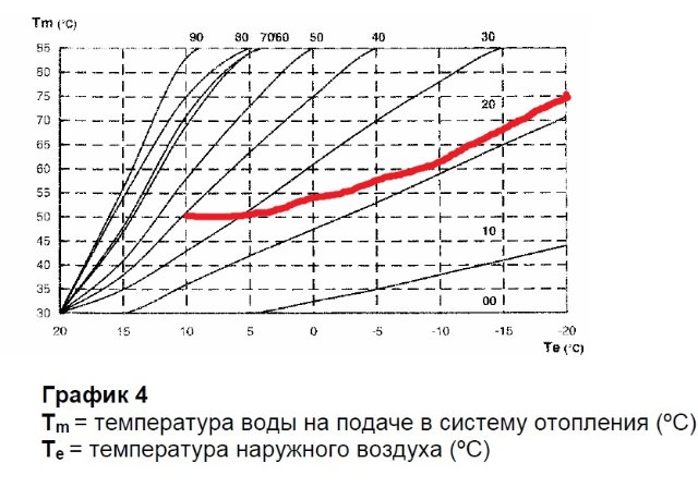

во вторых надо самому изменить наклон кривой. для этого надо добавить два резистора к вашему датчику наружной температур - около котла прямо разрезать провод и один резистор параллельно, второй последовательно подключить.
тут примерно описано что и как
https://www.forumhouse.ru/entries/15964/
Номинал резисторов можете сами подобрать.
Я сделал таблицу какие значения сопротивления у оригинального резистора NTC и две формулы для параллельного и последовательного соединения.
У меня получилось 220 кОм. параллельный резистор и 30 кОм. последовательный.
Получилась кривая ПЗА как на картинке. Ну и термостат еще желательно поставить, чтобы ПЗА немного с запасом грела, а термостат небольшой перегрев потом отключал.
На картинке с двумя кривыми, красная кривая это зависимость сопротивления от температуры у оригинального датчика.
Синяя кривая это новая кривая. Т.е. при более высоких температурах кривая выше. А при низких температурах кривые почти сходятся.

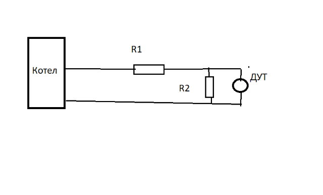

Если я правильно понял, условная схема подключения будет выглядеть так ?

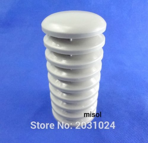

Не буду описывать стороны света, но у меня нет тени с утра до вечера.
Пришлось купить запчасть от метеостанции, установить туда датчик и закрепить конструкцию в метре от стены (и около 3 метров от земли, под окно второго этажа МКД). Выглядит запчасть вот так.
В самое пекло (летом) расхождение с официальными метеоданными около 1,5 градуса, зимой показания точные (учитывая гистерезис).

Starik, хорошая штука, сам пользую, только никелем из баллончика покрасил.

R2 параллельно ДУТ (датчику уличной температуры), а вы его просто на провод сбоку приделали.Paney писал(а): 28 мар 2022, 10:10 Если я правильно понял, условная схема подключения будет выглядеть так ?

Понятно, а резисторы которые я написал на фото подходят ?
И если не трудно скажите ,как и по какой формуле рассчитывать, резистор с каким сопротивлением ставить ? В зависимости от темп. На улице и темп. Отопления.
Ещё вопрос, после припайки резисторов в схему, какое значение выставлять на котле от 1 до 99 ?

Резисторы какие нибудь маломощные 0.125Вт типа таких.
https://www.chipdip.ru/catalog/rezistor ... &x.430=MXs
Пока можно примерно такие номиналы как я поставил.
Вы же написали - Мне нужно ,что бы при +10 на улице грел до 45-50 градусов , а при -30 грел 75-80 градусов.
У меня так же.
А кривая примерно 21-22 - т.е. конец этой кривой при -30 градусах на улице будет на 75 градусах в котле вода.
Т.е. когда вы поставите резисторы эти - то котел будет обманут - он уличную температуру когда на улице тепло +10, будет считать около -5 как будто. А -5 градусов при температурной кривой номер 21 - это 55 градусов котле.
Чем ниже будет температура - тем ближе будет сходится кривые сопротивления оригинального датчика и датчика+резисторы.
У меня так же.

Ещё одно уточнение: без разницы на какой из двух проводов паять R1 ?

Я о том, что вы видите на дисплее, когда кривую устанавливаете.
Да, Кривых 99. В инструкции указаны промежуточные, к маркировке которых нужно добавить нолик справа. То есть, если вы хотите установить кривую №2 с диаграммы, вы ставите на котле 20. При работе по ней, котёл, видя забортную -10 (например) будет держать теплоноситель 60 градусов. При повышении забортной температуры котёл будет уменьшать температуру, смещаясь по кривой влево. При понижении, соответственно, вправо.
У вас сейчас стоит 52-я. Нетрудно увидеть из диаграммы, что котёл будет поддерживать 85 градусов при забортной +5 и ниже.
Безусловно, кривую придётся подбирать эмпирическим путём. Регионы у всех разные. И теплопотери помещения тоже. Я бы начал с 15 или 20. В том районе.

Извиняюсь. Вроде понял но не совсем) а как поставить ту же 15 кривую?Bahus писал(а): 26 ноя 2024, 06:57 Я о том, что вы видите на дисплее, когда кривую устанавливаете.
Отправлено спустя 5 минут 1 секунду:
Т.е. если я хочу выставить 2 то пишу 20. На все промежуточные ноль не добавляю? Типо просто пишу 21, 22.23...29 и это будет в пределах 20-30

Кривая дисперсии при подключенном уличном датчике
Кнопками +/- на котле теперь не температуру ставите, а кривую. Если нужна 2, то ставите 20, если третья, то 30.
25 кривая на диаграмме будет примерно между 2 и 3.
