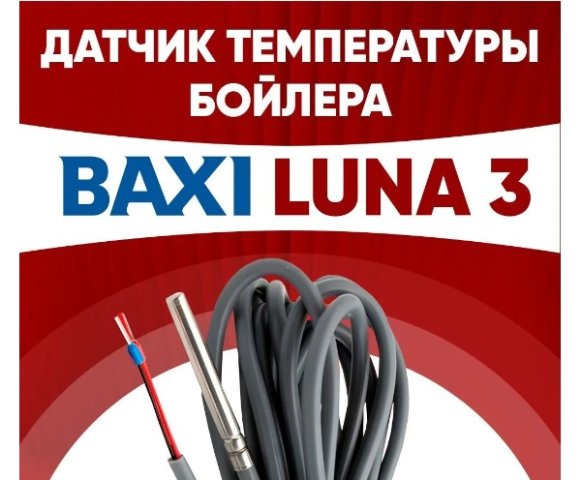

Здравствуйте. Нужен ещё совет. Купил на Озон датчик уличной температуры. Заказывал тот номер, который здесь рекомендовали. Пришёл датчик точно такой как и в бойлер. При обращении к продавцу получил ответ. Он универсальный и будет работать. Производства якобы германия.
Сегодня связался с представительством BAXI по поводу датчика оригинала. Сказали есть в наличии ( правда цена в два с лишним раза больше.)
Заказывать или тот будет работать. Что посоветуете?

Здравствуйте. Честно говоря из таблицы не понял ни чего
Смотрел вот этот датчик KHG71406211- А на бойлер По итогу это одно и тоже.
Москва проснётся буду звонить и попрошу показать датчик. Что бы сравнить с купленными мной. На сайте указано - нет в наличии.

Характеристики-то у них может и одинаковые. Только родной размером со спичечную головку и упакован во влагозащитную коробку, чтобы нормально на стену повесить можно было.
Вон у вас на первом слайде оригинальный - крестиком обозначен. Да в целом там честно написано, что продадут вам не оригинал, а аналог.
Да. В комплекте с оригинальным идёт колодка подключения на плату. Без неё замучаетесь (была тут тема недавно).
Аналог из каталога DeDietrich. Ну то есть тот же датчик, только в артикульным номером другого производителя холдинга.
100016414

Понятно.
С колодкой как ни странно вопрос решил быстро. Взял у товарища со старого блока питания колодку на четыре пина. Разделил на пополам. Вошла как родная.
На Baxi сегодня сказали- звоните, если не будет, закажем.
В общем пока успокоился.
