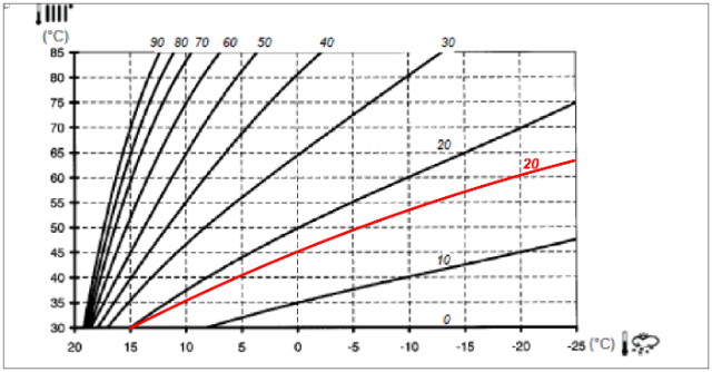

Не знаю как у Беретты, у Baxi, при подключенном датчике уличной температуры кнопками температуры вы выставляете не температуру, а желаемую кривую. Об этом в инструкции написано в разделе 25. И график с кривыми там же есть (график 4 для 30-85). И, если вы посмотрите, для 55 кривой (между 50 и 60) для забортной -4°С даже значения нет. Вот и жарит на все деньги.
Поставьте 20 или 15, в том районе где-нибудь. Короче, эмпирическим путём подбирать придётся.
F16 не трогайте.

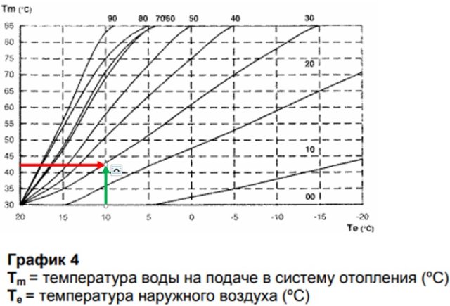

Сейчас быстро всё поймешь. Привычнее "плясать" от температуры воды на подаче котла. Теперь рисунок из инструкции используем для подбора кривой. Красная стрелка - температура которую хочется получить в СО, примерно 43 градуса (+ 0,5), а на улице 10 градусов (так твой нынешний уличный датчик котла видит, в котле показывает +10) - зеленая стрелка. Там где стрелки сошлись - искомая кривая = 30.
Между нулевой и десятой кривой, как и между 10 и 20, и т.д. ... помещается десять кривых, которые не отображены на графике (иначе он был бы не читаемым).
Если на -4 хочешь задать температуру в батареях = 55, то выставляй в котле значение, там где батарея = 22 (уточнишь сам, может 23 или 24). Как-то так это настраивается.

С утра установил температуру на котле для отопления 25 градусов. Когда котёл включился температура теплоносителя во всём промежутке работы котла показывала 58 градусов. Всё работает.
Остался по этой теме ещё вопрос. С понижением температуры за бортом - температура нагрева теплоносителя будет увеличиваться или так и останется 58 градусов? Спасибо за ответ.

Анатольевич писал(а): 19 окт 2024, 06:09С утра установил температуру на котле для отопления 25 градусов.
У меня для межсезонья своя пара кривых, для установившихся морозов (когда устойчиво ниже ноля) - своя кривая. Ночью температура падает, котел по выбранной кривой поднимает температуру в батареях.

Здравствуйте. Честно говоря из таблицы не понял ни чего

Характеристики-то у них может и одинаковые. Только родной размером со спичечную головку и упакован во влагозащитную коробку, чтобы нормально на стену повесить можно было.
Вон у вас на первом слайде оригинальный - крестиком обозначен. Да в целом там честно написано, что продадут вам не оригинал, а аналог.
Да. В комплекте с оригинальным идёт колодка подключения на плату. Без неё замучаетесь (была тут тема недавно).
Аналог из каталога DeDietrich. Ну то есть тот же датчик, только в артикульным номером другого производителя холдинга.
100016414
100016414

Поставил вместо рекомендованного beta 3977 beta 3435. Тем самым кривые стали более пологие и котел не пытается задрать температуру в космос при незначительном уменьшении уличной. По кривой 20 греет до 45 гр при 0 на улице, до 50 при -7 на улице. На графике показал как работает теперь
