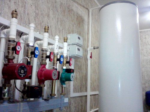

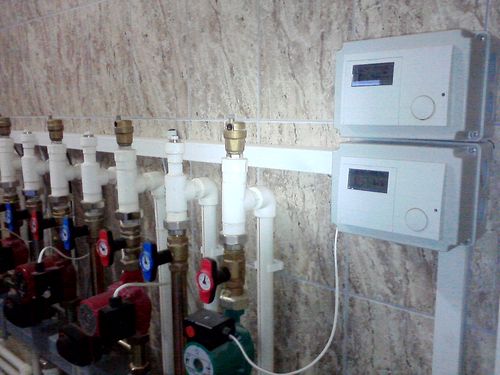

чтоб не быть голословным - предлагаю фото с одного из объектов - 2 слима и бойлер + 2 Е8

Вот такое сейчас управление :)
Работает, но не учитывает некоторые факторы и приходится иной раз в котельную спускаться. Особенно когда на улице температура скакать начинает.
зы. Оборудование похоже как на фото выше
Бойлер 300 литров и два котла: 1300 и 1620.

какая жуть :D ... прошу прощения - нет времени - накидал быстро от руки схему, которая идеальна будет для любого контроллера...на ТП можно не смеситель, чтобы его дополнительно не покупать, а термостатический вентиль с байпасом

котловыми насосами управляют котлы..насосом бойлера - контроллер..контроллер заставляет котлы поднять температуру за стрелкой..

при этой схеме - клеммы 1и2 например комнатного термостата или клеммы программатора отопления...
