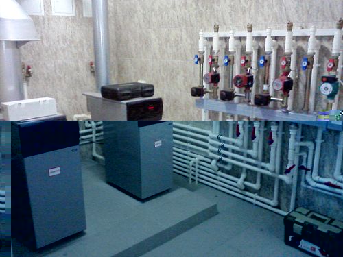

чтоб не быть голословным - предлагаю фото с одного из объектов - 2 слима и бойлер + 2 Е8

Smith2007 писал(а): Не пойму Вашего скептицизма
Мой скептецизм основан на:
1. Вы со второго раза заглянули в мануал.
2. Вы не представляете, чем собрались управлять своим ПЛК.
3. Похоже, не собираетесь представлять (см. пункт 1) :mrgreen:

Вот такое сейчас управление :)
Работает, но не учитывает некоторые факторы и приходится иной раз в котельную спускаться. Особенно когда на улице температура скакать начинает.
зы. Оборудование похоже как на фото выше
Бойлер 300 литров и два котла: 1300 и 1620.

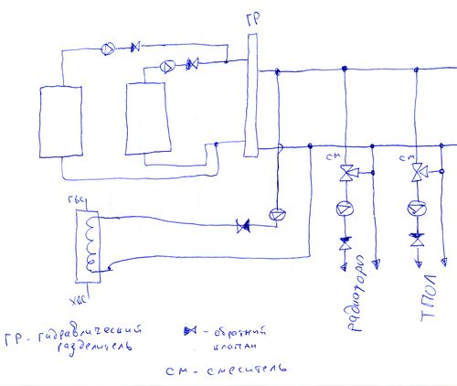

какая жуть :D ... прошу прощения - нет времени - накидал быстро от руки схему, которая идеальна будет для любого контроллера...на ТП можно не смеситель, чтобы его дополнительно не покупать, а термостатический вентиль с байпасом

RADAR писал(а):какая жуть :D ... прошу прощения - нет времени - накидал быстро от руки схему, которая идеальна будет для любого контроллера...на ТП можно не смеситель, чтобы его дополнительно не покупать, а термостатический вентиль с байпасом
Пытаюсь воплотить почти такую схему которую вы накидали, есть вопросы по ней:
При работе СО температура теплоносителя к примеру 50гр на выходе, для нагрева нужно увеличить его температуру . как я понял по схеме от Baxi , котел при таком запросе отключает насос СО- включает насос бойлера и поднимает температуру, но по вашей схеме так не получится.
В связи с этим вопрос :Кто управляет котловыми насосами и насосом бойлера и каким образом заставляют котел поднять температуру?
Сообщения: 6817
Благодарил (а): 114 раз
Поблагодарили: 423 раза
Re: Baxi Slim 1300 in & Baxi Premier Plus
Владислав писал(а): При работе СО температура теплоносителя к примеру 50гр на выходе, для нагрева нужно увеличить его температуру . как я понял по схеме от Baxi , котел при таком запросе отключает насос СО- включает насос бойлера и поднимает температуру, но по вашей схеме так не получится.
котловыми насосами управляют котлы..насосом бойлера - контроллер..контроллер заставляет котлы поднять температуру за стрелкой..

Поправьте меня если это не так. в случае работы на СО и Бойлер к котлу необходимо подключать два насоса. (стр 15 руководства. колодка А4 насос СО, колодка А8 насос бойлера) и соответственно если запроса от бойлера нет то при необходимости работает насос СО, если запрос от бойлера есть то работает насос бойлера а насос СО отключается. это так? если так, то что будет если мы насос бойлера не подключим а команду от бойлера дадим?
Сообщения: 13333
Благодарил (а): 86 раз
Поблагодарили: 1752 раза
Вырубит насос СО. Даст напряжение на клемму насоса ГВС.

так тогда же котловой контур встанет и циркуляции по ГС не будет, у нас же насос бойлера не подключен к котлу.

RADAR писал(а): котловыми насосами управляют котлы..насосом бойлера - контроллер..контроллер заставляет котлы поднять температуру за стрелкой..
контроллер - вещь, не входящая в комплект котла..

как я понимаю, исполнительная часть контролера что делает- она просто замыкает или размыкает контакты. так?
если так то какие контакты нужно замкнуть на котле или разомкнуть, что бы продолжил работать котловой насос подключенный как я понимаю к клеммам СО и поднялась температура для бойлера?

при этой схеме - клеммы 1и2 например комнатного термостата или клеммы программатора отопления...
