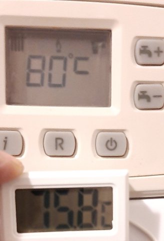

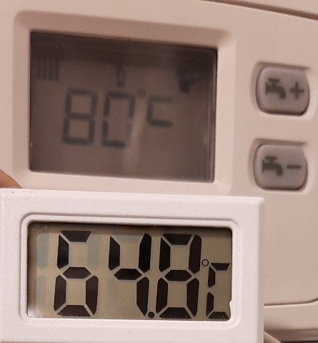

Сегодня произвел замеры температуры подачи и обратки непосредственно на выходных патрубках котла с помощью цифрового термометра, предварительно сверив его показания комнатной температуры с 2 спиртовыми и 1 механическим термометром. На дисплее котла показана фактическая температура подачи 80 град., а на термометре - 75-76 град. Температура обратки - 65-66 град. Можно ли говорить о неисправности накладного датчика температуры котла? Дельта 10-11 град. - это о чем говорит?

Омметром замер сопротивления датчика сделать надо. Значения (в семинарке есть все сопротивления) для датчика (арт. 8435500) должны быть:
70град = 1753 Ом
75 = 1481 Ом
80 = 1256 Ом
85 = 1070 Ом
Если сопротивление "бъёт" (сопротивление соответствует температуре на дисплее), значит датчик сдернуть, посмотреть не окислен ли, свободно ли двигается, зачистить трубку, ещё термопасты каплю можно на датчик нанести. Если не "бъет" - под замену.

Нынешние датчики не сильно точные. Можно, наверное накопать даташиты от них и посмотреть допустимую погрешность. Думаю она вполне себе не маленькая.
Дельта в 10 градусов - вроде норм.

F10-Минимальная полезная мощность.
Сообщение kdme56 »
Ещё раз повторяю....Термодатчик меняли на новый. Термопарой мерили t как на датчике, так и на выходе до датчика прямо с трубки. Если задано 60, реально 60, но отключение на 65 по дисплею, как то вот так.
Сообщения: 7781
Благодарил (а): 75 раз
Поблагодарили: 869 раз
Фантастика, совершенно уникальный случай... :lol:
Сообщения: 13420
Благодарил (а): 87 раз
Поблагодарили: 1770 раз
Шестьдесят. пять. котёл. берёт. с. датчика.
Больше неоткуда физически.
Сообщения: 7781
Да похоже просто тролит.
