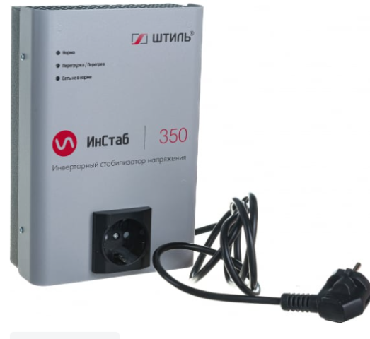

Инверторный стабилизатор (аля Baxi) с соблюдением фазы на котле. А в доме все отлично по напряжению и без отключений.Starik писал(а): 28 ноя 2023, 15:37 А что там с электроснабжением, всё ли надежно? И всюду ли порядок.

Значит не всё, полагаю, котел не виноват.
Что за инвертор? Попробуй его отключить на несколько дней.

Попробую. Отпишусь. Выкрутил регулятор гвс на минимуму чт бы не выключался гвс (разбора воды почти нет, поэтому в баке до сих пор 60гр), антилегионелла отключена. Сегодня приехал - опять в ошибке. Значит контур гвс с его обратным клапаном можно исключить.
Тот же самый что и Baxi родной, только штиль.

В общем, насос 32-8 слишком мощный (хотя для инвертера подходит) - пусковой ток зашкаливает и на третьей скорости на инвертере загорается лампочка перегрузки. Поэтому насос всегда на 1 скорости работал. Отсюда делаю вывод, что иногда инвертер был причиной незапуска насоса.
А насос СО и ГВС запитаны через котел. Или отдельно его делать через реле или отказаться от стабилизатора. Наверное первый вариант выберу.

Ничего необычного, просто не ты первый, кому поясняю/доказываю, что маломощные инверторы не годятся для систем, в которых больше одного насоса.
Поддержу идею подключения насосов через реле. Два реле приемлемой мощности (по одному на насос) и через качественный автомат запитать насосы. Пусть котел только обмотками реле управляет, меньше нагрузка на реле платы, инвертор и всё такое. Схема подключения совсем не сложная (обмотка реле вместо насоса).

Просто производители всех специальных котловых стабилизаторов подразумевают, что в стабилизатор должен быть подключен только котёл, без дополнительной внешней нагрузки. Сколько там у Штиля сейчас? 350 Вольт-ампер? Это примерно 260 Ватт на глаз. У котла потребление в районе 150 Ватт, не считая реактивной мощности при пуске двигателей. А если вы туда ещё насос восьмёрку вкорячили у которого мощность завсегда выше 200-250 ватт - ну что же вы хотели...

Мдааа... Слово Baxi у меня уже вызывает негативные эмоции. На третий день через стабилизатор - ошибка.
Третий день Без стабилизатора. Опять ошибка. Напомню что сделал. Насос циркуляции перед стрелкой через реле подключен. На ГВС через котел.
Сегодня при мне ошибка возникла - на выходе по моим датчикам 78, на входе 69. Горелки молчат. Щелкнули внутри реле (по температуре решил зажечь горелку) и котел сразу ушел в ошибку. Тут же перезагрузил - горелки разожглись, все ок. Контур ГВС не включался при этом. Насос перед стрелкой соответственно крутился.
Значит проблема с автоматикой горелки????
