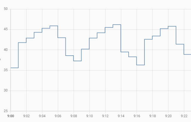

Eco Four 24 работает исключительно на теплый пол из 6 контуров. Температура теплоносителя установлена 45 градуcов. Заметил, что котел тактует, зарубил максимальную мощность на 70% и все равно, период маловат на мой взгляд. Рубить мощность сильнее или это нормально и я зря парюсь?

Mach писал(а): 05 дек 2023, 10:30зарубил максимальную мощность на 70% и все равно,
Какую цель преследовал, когда мощность понижал?

Starik, увеличить период включений/выключений. Он изначально каждые пару минут дрюкался.

Mach писал(а): 05 дек 2023, 12:09увеличить период включений/выключений. Он изначально каждые пару минут дрюкался.
:facepalm: Но котел же продолжил дрюкаться, ты разве не заметил? Или ты убедил себя что стало лучше? :rofl:

Starik, период увеличился, но, как мне кажется, остался маленьким. Собственно вопрос об этом и был - не обращать внимание или снижать мощность для увеличения периода? Мне казалось, я довольно доступно изложил все в стартовом сообщении :D

Mach писал(а): 05 дек 2023, 12:25Мне казалось, я довольно доступно изложил все в стартовом сообщении
Странное предложение, однако, только вот мой вопрос был не про доступность. ;) Надо ж понять, с чего начинать ликбез. :rofl:
Mach писал(а): 05 дек 2023, 12:25Собственно вопрос ... - не обращать внимание или снижать мощность для увеличения периода?
Мощность регулируют не для этой цели, т.е. она предназначена для другого. :)

Starik, а какие тогда есть способы избежать тактования, не снижая мощности? В другой ветке мы контроллер opentherm обсуждаем, но пока его нет, что можно сделать?

Mach писал(а): 05 дек 2023, 14:09а какие тогда есть способы избежать тактования, ...
Слово тактование тут неуместно, имхо, оно оправдано для конденсационных котлов (это слово подхватили блохеры и понеслась ... по кочкам. :) Вводят всех в заблуждение ). Обычные котлы всегда (за редким исключением) работают циклично, таково их устройство.
А теперь открывай инструкцию на стр. 83 и внимательно смотри, что ещё тебе доступно в настройках котла. ;) Там нет слова тактование, зато есть длинная фраза: "время ожидания горелки между двумя включениями". Заводское значение = 03 - это три минуты, значит 04 = 4мин, 05 = 5мин... Это значит, что ты можешь руками настроить "тактование". :D
О мощности.
Есть смысл крутить мощность, если СО в состоянии забирать в себя более 11 кВт тепла, только в этом случае можно получить почти непрерывный режим нагрева теплоносителя в режиме СО. Если система поглощает сильно меньше, то эффекта от регулировки почти не будет. Если сильно грубо - уменьшение мощности влияет на продолжительность работы горелки. Если нагрев (работа горелки) был около минуты, то понижение мощности может увеличить это время секунд на 30 (грубо говоря).
Крутить мощность ГВС не рекомендую категорически (получишь только перерасход воды и газа). Как исключение можно крутить, если вторичный теплообменник "присмерти", чтобы основной не кипел и котел хоть как-то грел воду.

Starik писал(а): 05 дек 2023, 15:13 "время ожидания горелки между двумя включениями". Заводское значение = 03 - это три минуты, значит 04 = 4мин, 05 = 5мин... Это значит, что ты можешь руками настроить "тактование".
Таким образом я смогу настроить только время между включениями горелки, на время работы горелки этот параметр разве влияет?
Starik писал(а): 05 дек 2023, 15:13 Если сильно грубо - уменьшение мощности влияет на продолжительность работы горелки.
Так я эту цель и преследую. Сейчас горелка работает примерно 4 минуты, имхо маловато.
Starik писал(а): 05 дек 2023, 15:13 Крутить мощность ГВС не рекомендую категорически
Нет, ГВС трогать не собираюсь.

Mach писал(а): 05 дек 2023, 15:18на время работы горелки этот параметр разве влияет?
Отправлено спустя 1 минуту 21 секунду:
Mach писал(а): 05 дек 2023, 15:18Так я эту цель и преследую. Сейчас горелка работает примерно 4 минуты, имхо маловато.
Руби до 10 процентов, если хочется увеличить.
На правильно заданные вопросы, легче давать правильные ответы. ;)

Mach писал(а): 05 дек 2023, 15:48 Так влияет или нет? )
Ты пытаешься найти оптимальный вариант, да ..подбор нужен.
Котёл примерно как у у тебя.
70 гр ставлю из-за бойлера 120 л.
Мах мощь 60. Грею 150 метров. Два этажа.
Мин мощь заводская.
Вместо перемычки стоял термостат, в этом году zont. t-24 гр.
Купил второй термодатчик как в котле, поставил рядом на эту же трубку, вывел на zont.
Вот и всё. Период работы на графике.

Mach писал(а): 05 дек 2023, 10:30 Eco Four 24 работает исключительно на теплый пол из 6 контуров. Температура теплоносителя установлена 45 градуcов. Заметил, что котел тактует, зарубил максимальную мощность на 70% и все равно, период маловат на мой взгляд. Рубить мощность сильнее или это нормально и я зря парюсь?
Когда котел "тактует" - это значит он работает на минимальной ( 0% модуляции) мощности. Так что ваши 70% никак не влияют. Хотите уменьшить тактование - увеличивайте паузу, амодуляцию уберите в 0%

Starik писал(а): 05 дек 2023, 12:38 Мощность регулируют не для этой цели, т.е. она предназначена для другого.
Ну и для этой цели тоже. Понизив мощность, мы увеличим время горения. А, значит, и цикл.
