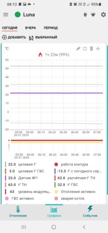

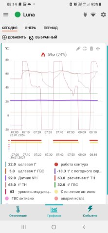

Во вложении скрин работы котла с температурой окружающего воздуха -10°С. Один скрин показывающий частое включение при температуре -4...-6°С и ещё один скрин при этой же температуре в увеличенном масштабе

А графики смотрели? Там видно что между двумя запусками менее 10минут?

И последнее, если я правильно прочитал ваши графики, у вас котел включается три раза за два часа. Это вообще изумительный режим, не надо больше шлифовать.
Попробуйте в качестве эксперимента на день поднять уставку ТН повыше, может режим понравится больше.

Котёл не может перегреться, так как ему задан вручную предельный нагрев, да и зонт на страже.
Сообщения: 7432
Благодарил (а): 73 раза
Поблагодарили: 819 раз
Снижение минимальной мощности котла
Asutp2 писал(а): 25 янв 2024, 11:34Я просто почитал на форуме, что мощность снижают на других котлах, поэтому и создал тему.
Не внимательно читал значит, а может ещё не определился: шашечки или ехать. ;)

lexusavto писал(а): 25 янв 2024, 18:39
Asutp2 писал(а): 25 янв 2024, 11:34 Когда +4...+10 будет, то все это участиться в разы
Не участится, так как один цикл прогрева будет поднимать температуру в доме на 0,3-0,4 градуса (24,4 допустим) и он выключится по гистерезису на 1 час (пока не упадет до 24,0) - это при выключенном псевдорелейном режиме в Zont на ПИД-регулировании. У меня так. Когда солнце освещает полдома весной, так вообще котел днем замолкает.
Всё правильно, для этого и ставится комнатный термостат, он главный. Мах мощь..это просто скорость нагрева теплоносителя до заданной температуры на КОТЛЕ , а мин мощь...скорость нагрева до заданной температуры комнат по КОМНАТНОМУ ТЕРМОСТАТУ.
Сообщения: 7432
kdme56 писал(а): 27 янв 2024, 20:22а мин мощь...скорость нагрева до заданной температуры комнат по КОМНАТНОМУ ТЕРМОСТАТУ.
Демагогия, да ещё и антинаучная. :lol:

Asutp2
Сообщения: 7
Зарегистрирован: 22 янв 2024, 11:53
Откуда: Стерлитамак
Мой котел: Baxi luna 3 comfort
Сообщение Asutp2 »
kdme56 писал(а): 25 янв 2024, 20:27 Котёл не может перегреться, так как ему задан вручную предельный нагрев, да и зонт на страже.
Я не говорил что перегревается котёл, я говорил что перегревается теплоноситель. По комнатному датчику котёл запускается на максимальную мощность, в моем случае это 70%, теплоноситель например нагревается до 70гр, а нужно 55гр., дом быстро прогрелся и котёл остановился. По погодному котёл нагревается теплоноситель до 55гр и далее поддерживает температуру согласно графика. По погодному система более инерционная. Во вложении два графика сравнения, и видно как по комнптному происходит нагрев и все отключения котла.
Опять же это в моем случае, когда котёл мощнее чем требуется, а дом хорошо утеплен. В других случаях все по другому.
Если бы можно было изменять время нагрева и замедлить его, сделать более инерционную систему , то я бы выбрал регулирование по комнатному датчику.
Отправлено спустя 18 минут 8 секунд:
Я в общем зря эту тему создал, т.к спецы Baxi не ответили ни на один мой вопрос
