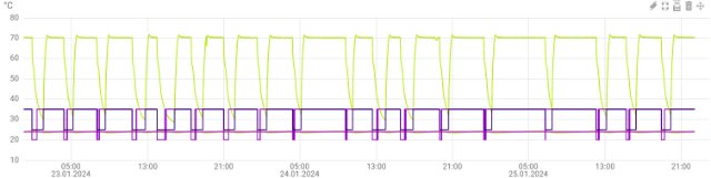

Я произвёл анализ работы котла при разных температурах на улице:
1)Температура на улице -29...-33°С , температура теплоносителя 71...77°С, уровень модуляции горелки 57-61%
2)Температура -18...-22°С , температура теплоносителя 60...72°С, уровень модуляции горелки 46-54%
3)Температура -9...-12°С , температура теплоносителя 54...57°С, уровень модуляции минимальный, zont показывает ноль, но температура теплоносителя поддерживается и не охлаждается.
Во всех этих режимах котёл работает практически не отключаясь. Всё это зафиксировано при уменьшении параметра максимальная мощность котла до 70%. Если микропроветривпние окон закрыть уровень модуляции котла снижается примерно на 10%.
При температуре улицы -4...-6°С, котёл начинает тактовать , часто включаться и отключаться и я хочу от этого избавиться.
Вопросы:
1)какая допускается минимальная температура теплоносителя , при которой бы не охлаждался дымоход и отсутвовала конденсация? Дымоход кирпичный в стене.
2) по этим замерам котёл в мороз нагружается всего до 60% и котёл с хорошим запасом. Что можно сделать, чтобы понизить минимальную производительность котла? Как это сделать? Чтобы убрать тактование при температуре 0..._6°С
Во вложении скрин работы котла с температурой окружающего воздуха -10°С. Один скрин показывающий частое включение при температуре -4...-6°С и ещё один скрин при этой же температуре в увеличенном масштабе

А графики смотрели? Там видно что между двумя запусками менее 10минут?

И последнее, если я правильно прочитал ваши графики, у вас котел включается три раза за два часа. Это вообще изумительный режим, не надо больше шлифовать.
Попробуйте в качестве эксперимента на день поднять уставку ТН повыше, может режим понравится больше.

lexusavto писал(а): 25 янв 2024, 05:23 В конечном итоге снижение установки температуры ТН приведет к увеличению тактования, т.к. контур будет быстро прогреваться. Чтобы снизить тактование, нужно увеличивать температуру уставки ТН, тогда возрастет амплитуда комнатной температуры за пределы гистерезиса термостата и он начнет реже включаться.
У меня на тн 45 проблем с кондесатом нет. Вы все верно рассуждаете. Тема была изменить , снизить производительность котла, температура теплоносителя это уже побочно. Без снижения мощности конечно же нет смысла в понижении ТН. Сейчас за окном -20 котёл работает на 50%, это 12квт, а его минимальная мощность 9квт. При -4...-6 тактование нормальное, и то я поколдовал с настройками и проветривание побольше открыл. Когда +4...+10 будет, то все это участиться в разы. Если снизить мощность нельзя, то конечно так все оставлю. Я просто почитал на форуме, что мощность снижают на других котлах, поэтому и создал тему.

Asutp2 писал(а): 25 янв 2024, 08:34 Когда +4...+10 будет, то все это участиться в разы
Не участится, так как один цикл прогрева будет поднимать температуру в доме на 0,3-0,4 градуса (24,4 допустим) и он выключится по гистерезису на 1 час (пока не упадет до 24,0) - это при выключенном псевдорелейном режиме в Zont на ПИД-регулировании. У меня так. Когда солнце освещает полдома весной, так вообще котел днем замолкает.

Asutp2 писал(а): 25 янв 2024, 03:45 А когда работает по комнатному датчику то котёл перегревает теплоноситель
Котёл не может перегреться, так как ему задан вручную предельный нагрев, да и зонт на страже.

Asutp2 писал(а): 25 янв 2024, 08:34Я просто почитал на форуме, что мощность снижают на других котлах, поэтому и создал тему.
Не внимательно читал значит, а может ещё не определился: шашечки или ехать. ;)

kdme56 писал(а): 25 янв 2024, 17:27 Котёл не может перегреться, так как ему задан вручную предельный нагрев, да и зонт на страже.
Я не говорил что перегревается котёл, я говорил что перегревается теплоноситель. По комнатному датчику котёл запускается на максимальную мощность, в моем случае это 70%, теплоноситель например нагревается до 70гр, а нужно 55гр., дом быстро прогрелся и котёл остановился. По погодному котёл нагревается теплоноситель до 55гр и далее поддерживает температуру согласно графика. По погодному система более инерционная. Во вложении два графика сравнения, и видно как по комнптному происходит нагрев и все отключения котла.
Опять же это в моем случае, когда котёл мощнее чем требуется, а дом хорошо утеплен. В других случаях все по другому.
Если бы можно было изменять время нагрева и замедлить его, сделать более инерционную систему , то я бы выбрал регулирование по комнатному датчику.
