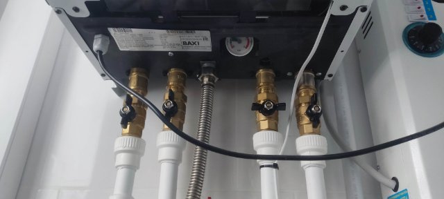

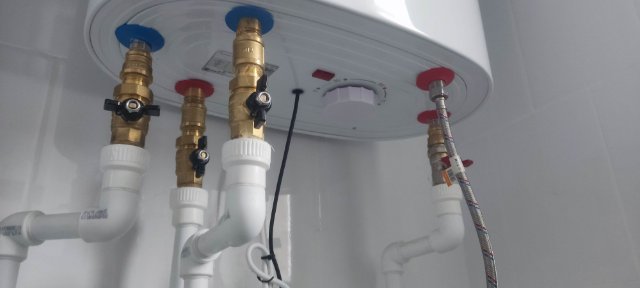

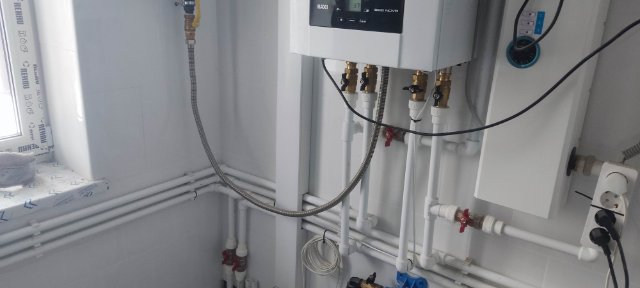

Добрый день, новый котёл Eco Nova 1.24 в паре с БКН Royal thermo, получил сие оборудование в комплекте с домом от застройщика.
Срок эксплуатации менее месяца. Новый опыт для меня - поэтому танцы с бубном вокруг котла регулярные.
Котел подключили и запустили газовщики, датчик для БКН примотали к подаче в систему отопления, т.к. провода до бойлера не хватало - типо обманка. В итоге через пару недель работы с этой обманкой котёл встал с ошибкой - я понял что активировать работу с бойлером.
Датчик ГВС от котла был короткий - нарастил 3м проводом сечением 0.5 с пропайкой, погрузил в бойлер - выполнил всё как указано в инструкции (подсоединил провода к клемам 3 и 4). Но котел не видит эти показания, а ориентируется на температуру в контуре - по обратке как я понимаю.
Если идет расход воды с бойлера, то подключается нагрев контура ГВС до предельных температур как мне кажется, трубы от давления начинают гудеть как в самолёте, а потом срабатывает видимо аварийный сброс предела температуры теплообменника - что мне кажется очень пагубно влияет на теплообменник и прочее оборудование.
Подскажите профессионалы как быть, может есть манипуляции не указанные в инструкции, например может нужно задать какой то параметр в P09 Тип датчика ГВС ? И почему происходит такой сильный нагрев в контуре ГВС?

Мне, всё-таки, кажется, что разводка не правильная. Из бойлера охлажденная вода должна идти в котёл (на изображениях закрытый кран).
Сообщения: 13333
Благодарил (а): 86 раз
Поблагодарили: 1752 раза
Новый котёл Eco Nova 1.24 не видит показания датчика БКН
Если вы обратите внимание, то увидите на последней фотке тройник, которым собирается обратка змеевика и обратка СО. Затем обратка поднимается верткально к котлу, где стоит ещё один тройник с обраткой электрокотла.
