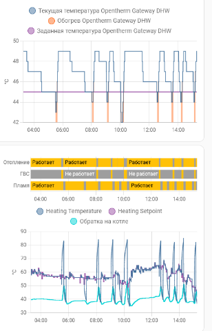

+ рециркуляция ГВС.
Температура ГВС 45 градусов выставлена
Когда падает меньше 45 то греет потом до 49 градусов
Температура теплоносителя при это до 83 градусов примерно подымается.
Термодатчик установленный на обратке прямо перед котлом (прикручен ds18b20 через термопасту и сверху одета утеплитель "скорлупа" для термоизоляции датчика) показывает +50 при этом.
