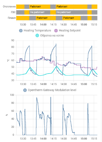

Термодатчик установленный на обратке прямо перед котлом (прикручен ds18b20 через термопасту и сверху одета утеплитель "скорлупа" для термоизоляции датчика) показывает +50 при этом.

Проверил на всякий случай еще раз без зонта (когда только запускал, тоже без зонта пробовал) - все тоже самое. Держит 70, модулирует до нуля, перед самым отключением температура успевает подрасти до 73

dimych писал(а): 23 фев 2024, 08:34Держит 70, модулирует до нуля, перед самым отключением температура успевает подрасти до 73
В инструкции (стр. 20) есть информация о возможности регулировки температуры в бойлере. Температуру подачи в змеевик бойлера (во вторичный теплообменник), при приготовлении ГВС, пользователю не позволено регулировать нигде и никак. ;)
Так что можешь смело выдыхать и спокойно созерцать графики, рисуемые зонтом. :lol:
