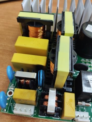

Итак.
Взял 2 неисправных стабилизатора.
У всех причина смерти одна - перенапряжение. Для чего, собственно, там варистор и стоит.
Вот первый
Видно, да, что он реально взорвался? По факту на текстолите платы видно куда пробой пошёл и следы гари.
За собой, замыкание варистора, естественно тянет обрыв предохранителя. Только у многих он реально чуть не до возгорания взрывается.
Щуп для указания. Само собой ничего не меряю.
А, да.
Второй такой же.
Никто же не будет оспаривать что варистор сдох? Видно же, что лепестками открылся. Предохранитель если и не взорвался, но на прозвон не реагирует.
Так вот. Со всей ответственностью заявляю, что в ЦЕПИ открытый варистор НЕ звонится накоротко.
PS. Оба стабилизатора заменены по гарантии.
PPS. Пока производитель не научится защитные блоки выносить наружу и делать их заменяемыми - так их нам и будут нести.
Помните телевизоры старые? Я даже не говорю, что там схема была. Но по крайней мере был отсек для предохранителей. Бахнул - заменил. Ещё раз бахнул - вызывай мастера или сам чини, если руки не из одного места.
Отправлено спустя 6 минут 25 секунд:
А визуально вапристор целый у вас? и FU1 тоже?

Видео диагностики не получается выложить. На вид варистор целый и звонится на плате - сопротивление бегало, в моменте 1033(ом). предохранитель не звонился и на вид целый, он непрозрачный, скорее всего керамика. "Попросил" дальше просмотреть, может и у вас так, под радиатором нашли маленький предохранитель fu4 который выглядел как будто отошёл от контактной ножки. Дальше не копали, видно что не шарят. Ни запаха ни следов нагара нет, он новый и выглядит также.
