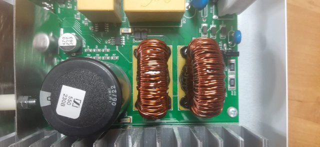

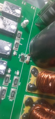

Итак.
Взял 2 неисправных стабилизатора.
У всех причина смерти одна - перенапряжение. Для чего, собственно, там варистор и стоит.
Вот первый Видно, да, что он реально взорвался? По факту на текстолите платы видно куда пробой пошёл и следы гари.
За собой, замыкание варистора, естественно тянет обрыв предохранителя. Только у многих он реально чуть не до возгорания взрывается. Щуп для указания. Само собой ничего не меряю.

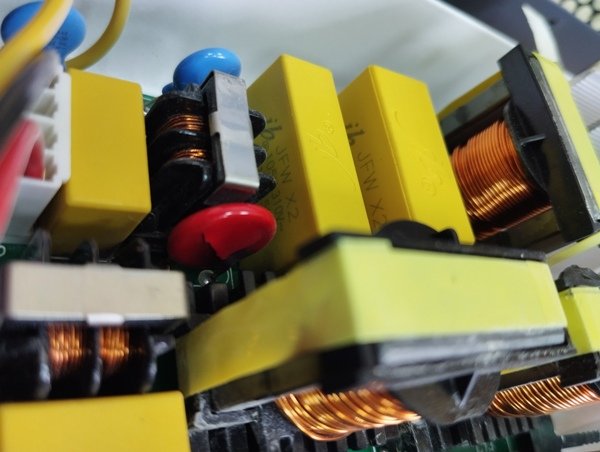

Второй такой же. Никто же не будет оспаривать что варистор сдох? Видно же, что лепестками открылся. Предохранитель если и не взорвался, но на прозвон не реагирует.
Так вот. Со всей ответственностью заявляю, что в ЦЕПИ открытый варистор НЕ звонится накоротко.
PS. Оба стабилизатора заменены по гарантии.
PPS. Пока производитель не научится защитные блоки выносить наружу и делать их заменяемыми - так их нам и будут нести.

А визуально вапристор целый у вас? и FU1 тоже?
