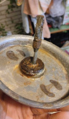

На предыдущей странице моя гайка. С нее на поддон сыпался какой-то порошок, то ли ржавчина, то ли соли какие-то. Вода успевала высохнуть и оставался сухой порошок. Ну и гайка выглядела не очень. Возможно надо было ее просто подтянуть, но решил перестраховаться. EPDM прокладка да, есть.

Доброго времени суток, что порекомендуете делать? Нарезать резьбу М4 в родной гайке? Или лучше заказать новый анод? Выкрутить эту гайку из тарелочки не получается...Можно ли в тиски ее зажать, она не деформируется?

Отписал в личке. Все равно гайку надо выкручивать. И не забудьте потом про уплотнение этой гайки. Родной резине хана походу

Сегодня разобрал свой котел, снял бойлер (первый раз за 8 лет). Выкрутил гайку с "анодом" (вернее - одну гайку, анод растворился). Осталась от него только рыхлая от коррозии "вкрученная" в гайку резьба и она - М8 !!! Анод на Озоне (аналог) покупал заранее, сориентировался на данный пост и заказал М6, теперь думаю, как вкрутить М6 в М8)))

Купите переходную гайку М8-М6. Должно помочь. На маркетплейсах, да и в соседнем метизном за 3 копейки легко найдутся.

Пишу как вышел из положения. Конечно же я стал первое что - это изучать на предмет переходников, всяких типа футорок и т.д. Инфа в инете сводила меня к применению резьбовых вставок пружинного типа. Однако из-за разницы шагов резьбы на М6 и М8 они не совсем подходили. Решено было найти "камикадзе"-болт М8 соответствующей длины (или чуть больше - не критично), вкрутить его в гайку до упора и просверлиться по его центру диаметром 4,5 - 4,8 мм... Далее метчиком нарезать резьбу М6. Сразу скажу, что удачно получилось только со второго раза, поскольку в первый скорее всего сделал отверстие с некоторым смещением от центра (разница минимальная, стенки получаются тонкие - сверление и нарезку резьбы нужно делать весьма деликатно). Если это болт (а можно использовать и шпильку), то при нарезке резьбы его "башка" скорее всего сорвется, но это то и нужно, в принципе... В итоге анод прекрасно вкручивается в гайку и встает там как родной)))
