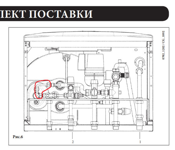

Чистка бойлера косвенного нагрева в котле BAXI NUVOLA 3 COMFORT
Доброго времени суток всем! Вызывал мастера на чистку бойлера в модели Nuvola 3 Comfort 320Fi, очень долго ждал его, услуга вышла дорого для меня... Решил разобраться в этом вопросе самостоятельно, т.к. наблюдал за процессом, но не все этапы понял до конца, буду благодарен если растолкуете подробнее...Также в дальнейшем планирую заменить магниевый анод совместно с чисткой. Стоит отметить, что мастер бойлер не демонтировал из котла.
Чистка состояла из следующих этапов:
1) Сперва была слита вода ( Данный этап у меня и вызывает вопрос ). Сливали либо из клапана ( обведен синим на картинке ) , либо откручивали на входе котла ХВС ( на фото отмечено ) , как того требует официальная инструкция...
2) Затем была демонтрована нижняя планка корпуса котла
3) Демонтирована медная перемычка, чтобы был доступ к резервному люку бойлера и .
4) Промывка открытого бойлера по напором воды включением подачи крана ХВС ( где то помню на форуме видел описание этого метода ). Можно ли воспользоваться керхером и залезть промыть им?
Ну да. Открываете сливной вентиль в котле. Чтобы не вакуумировалось параллельно открываете ближайший смеситель на ГВС. Ждем когда сольется.
Почему нет? Другое дело только вам будет понятно можно ли туда подлезть в принципе.
Вот упрощенная схема.
1 - кран подачи холодной воды на вводе;
2 - кран на фильтре для промывки.
Если я правильно понял схему бойлера, то трубка забора горячей воды вверху, холодной внизу. Если перекрыть кран 1, открыть кран 2 и дунуть воздухом в смесителе в горячую воду воздух попадет в бойлер через верх и начнет выжимать воду через холодную трубу, тогда через кран 2 должна вода слиться.
Расширительных баков всего один, на отоплении. Его уже менял, переделал на обычный бочонок на 10 л. Камера каждый год чистится, в этом году, в связи с поиском неисправности (оказалась плата) котла пришлось и вентилятор проверить. С ним все ок, пыли было немного, почистил. При снятии там есть гайки, которые крепятся в корпус котла - одна проржавела, т.к. попадает конденсат с улицы, пришлось изготовить новый крепеж. Не знаю, что делать с конденсатом.
ddugin
- Завсегдатай
- Сообщения: 132
- Зарегистрирован: 26 авг 2019, 06:33
- Откуда: Обнинск
- Мой котел: Baxi nuvola 3 comfort 280 Fi
- Благодарил (а): 6 раз
- Поблагодарили: 37 раз
идея рабочая. не обязательно постоянно качать воздух. надо просто убрать воду из труб от смесителя до точки забора горячей воды в бойлере. потом она самотеком пойдет. как начнете делать там все ясно будет. теоретическая подготовка больше времени занимает. в общем - надо трясти, а не думать ))) заодно можно засунуть телефон внутрь бойлера и оценить состояние после 10 лет эксплуатации. И хорошо прочистите место, куда прокладка ложится. Все будет ок.
