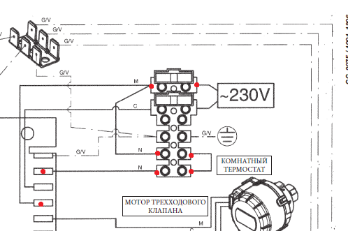

При чем тут блок питания, когда разговор про 220. На схему посмотрите и не доказывайте обратное. Главное и самое важное условие - соблюдение фазировки.
Так понятнее ?
Так понятнее ?
Все тоже самое
Все тоже самое

Если перемычка -это разрыв цепи переменки, то да-термостат взамен ей. Главное фазировка.

Серикпай писал(а): 30 ноя 2024, 16:14 В цепи подключения контактов термостата к плате котла нет и не может быть переменки
Вам же показали схему, откройте глаза. А Вы все продолжаете путать хрен с пальцем. Речь про релейный термостат, а не OpenTherm. И да, после идет
Серикпай писал(а): 30 ноя 2024, 16:14 вход каскада усиления сигнала из транзисторов и микросхемы
но это не отменяет наличие переменного напряжения 220 на входе этого каскада.

EvgenySh писал(а): 30 ноя 2024, 18:20
Есть там переменка. Я тоже думал что нема. НО УЗО сработало, когда переноской влез при определении фазы и нолика, У меня при разрыве термостата, выключается реле, которое отключает насосы отопления, чтоб не крутились при простое.

Серикпай писал(а): 01 дек 2024, 12:23 без "колхоза" у вас не получится
Еще раз посмотрите на схемы котлов

Серикпай писал(а): 01 дек 2024, 18:58 нашел фазу и думаешь все будет работать, а где НОЛЬ?
Так и хочется в рифму ответить. Вначале бы изучили вопрос с которым обращались. Но т.к. Вы в танке, специально для Вас расскажу, что "0" всегда общий, не важно где его можно взять. В месте установки термостата он уже есть и для подключения нужна только фаза с ИБП. На ИБП по "0" гальванической развязки нет.

Серикпай писал(а): 29 ноя 2024, 22:23 мне непонятно это выражение,можно подробнее?
Фаза с котла, которая идёт на реле. Тот самый сухой контакт. Там 220В. Но ноль всё-равно тянуть, поэтому идея так себе
Отправлено спустя 1 минуту 40 секунд:
alexey13 писал(а): 30 ноя 2024, 08:20 поставлю вилку и через тройник запитаю от ИБП с котлом
Не нужно вилку и тройник. Заведите на вводной клеммник котла с наружней стороны (перед предохранителями). И всех делов.

Серикпай писал(а): 30 ноя 2024, 08:47 т.к. контакты реле у вас сухие,это значит,что на них нет никакого электрического потенциала
Неверно.
Это фаза.
Сухие контакты подразумевают, что этому реле не нужно питание для работы. Но пробрасываться там может что угодно.

Серикпай писал(а): 30 ноя 2024, 08:47 А вот термостаты для пола,там на контактах реле присутствует электрический потенциал и их ни в коем случае нельзя использовать с котлом в качестве комнатного термостата.
Тоже неверно. Читай выше. И такие термостаты легко подключают к котлу. Достаточно фазу пробросить. Ноль не нужен будет.

О, да тут уже всё расписали, а я сижу распинаюсь )))
Серикпай, пока что в заблуждение вводите только вы.
Фаза там.

Bahus писал(а): 02 дек 2024, 10:46Ну да.
Я понял, мы с Вами о разных термостатах говорим. Я про рекомендуемый мною вот этот:
ramus писал(а): 28 ноя 2024, 23:53 энергонезависимый механический термостат (например такой https://ozon.ru/t/ybPrY2D)
Сообщения: 12723
Благодарил (а): 80 раз
Поблагодарили: 1641 раз
Стабилизатор Штиль SW 500L и Baxi EcoFour 1.14f
Ну я-то писал о конкретном экземпляре, который в работе находится. Зачем ещё один термостат покупать, если можно существующий по назначению использовать?
