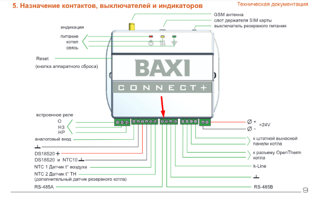

LazyDev
Бывалый
Сообщения: 95
Зарегистрирован: 19 ноя 2022, 08:50
Откуда: Москва
Мой котел: LUNA Duo-tec E24, ECO Nova 24f, Ampera 9
Поблагодарили: 13 раз
удаленное управление
Сообщение LazyDev »
Bahus писал(а): 22 дек 2024, 14:48 Их не на любую модель можно прикрутить, насколько я помню.
У "Блок расширения ZONT ZE-22" (например) заявлено подключение через rs-485, у baxi connect+ тоже заявлено наличие rs-485, но хз есть ли поддержка в их софте.
