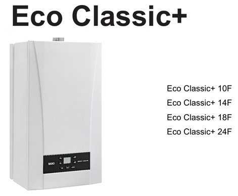

Если котел вот такой
То зачем-то предыдущим мастером был изменен параметр Р17. Крышку вскрывать не придется, просто кнопочки понажимать.

Елена Львовна писал(а): 20 янв 2025, 03:16Нет котел другой, фото прикладываю.
Eco Classic (без плюса) имеет скудные программные настройки.
В инструкции на котел https://baxi.ru/upload/iblock/f4a/2c3av ... ktsiya.pdf стр. 18, таблица с параметрами, там можно кое-что подправить, при желании (смелости и решительности :) ).
Параметру Р04 необходимо задать значение - ноль (не больше!); параметру Р05 тоже ноль не помешает (горелка должна начать чуть дольше работать, т.е. качественнее прогревать батареи). От хлопков мастер мог накрутить Р08 (в инструкции он равен 20).
Попросите мастера зазор между электродом и горелкой выставить 3мм (это диаметр пасты от стандартной шариковой ручки) и проверить положение электрода относительно горелки (надо чтобы искра пролетала над прорезью для выхода газа в горелке). Это своеобразный рецепт от хлопков при розжиге.
