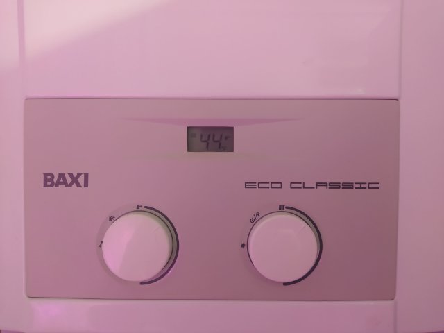

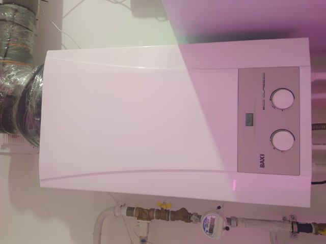

Большое потребление газа
Доброго времени суток. Нет котел другой, фото прикладываю. Мастера вызвали, но большая очередь. Как будут новости отпишусь ) Всем спасибо, очень приятно, когда хоть кто-то поддерживает и дает советы, а вот не это "сами виноваты, много тратите газа, моетесь, готовите и прочее" ))))
Eco Classic (без плюса) имеет скудные программные настройки.
В инструкции на котел https://baxi.ru/upload/iblock/f4a/2c3av ... ktsiya.pdf стр. 18, таблица с параметрами, там можно кое-что подправить, при желании (смелости и решительности
Параметру Р04 необходимо задать значение - ноль (не больше!); параметру Р05 тоже ноль не помешает (горелка должна начать чуть дольше работать, т.е. качественнее прогревать батареи). От хлопков мастер мог накрутить Р08 (в инструкции он равен 20).
Попросите мастера зазор между электродом и горелкой выставить 3мм (это диаметр пасты от стандартной шариковой ручки) и проверить положение электрода относительно горелки (надо чтобы искра пролетала над прорезью для выхода газа в горелке). Это своеобразный рецепт от хлопков при розжиге.
