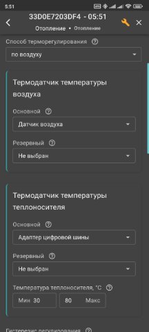

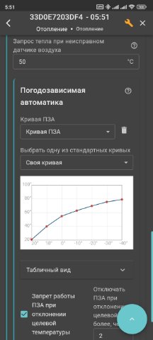

Установили котел и 7 радиаторов. Дом 70квм брус. В будущем будет еще пару радиаторов на расстоянии в 10 метров в бане.
Подключил зонд через open term, перемычку убрал.
В котле выставил настройки
F1-000 F8-60 F13-006

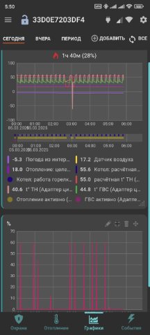

Почему так часто включается горелка? 4-5 раз за час. Подогревает до заданной температуры пза и выключается. Сам котел насос работает. Возможно настроить чтоб горелка всегда работала на малой мощности?
Прикладываю настройки и график.

Provodok писал(а): 05 мар 2025, 14:19Возможно настроить чтоб горелка всегда работала на малой мощности?
Нет.

Подскажите пожалуйста, значит у меня все хорошо с настройками?
