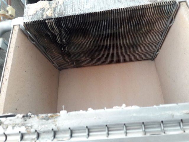

Выставлю образец разрезанного поперек битермического теплообменника. Для тех кто не осведомлен как он устроен - смотрите. Внутренняя трубка - это магистраль горячей воды. Наружная магистраль - это контур отопления. Как видно на фото забиты две трубки впритык по контуру отопления. Забит в данном случае песком со скважины, который при высоких температурах превратился в камень. Промывка ТО в данном случае не помогла.
Важный момент для тех кто собирается промывать данные ТО - наглухо забитый ТО промыть невозможно, деньги за промывку оплачивает клиент в любом случае даже если нет результата. При тресках и стуках в ТО во время нагрева - явный признак зауженного прохода, в подобных случаях рекомендую не терять время и деньги на бессмысленные промывки и кипячения в лимонной кислоте - результата не будет. В сети на Ютубе можно найти много видео о том как с помощью пакетика лимонки и кипятка оживить ТО, данный метод подходит только в качестве профилактики, но никак в случае его реанимации когда забит наглухо.

Не делайте так! Попытка сделать сделать из турбированного котла - естественник, провалена. Котел постоянно уходит в ошибку из за недостатка тяги и забитого льдом дымохода. Для чего все это было сделано осталось неизвестно...

Котлу меньше года, потек теплообменник. По показаниям клиента подпитку не делали не разу, позже выяснилось что на Эко4с не поставили два переходника под стандартную резьбу на подаче и обратке, и утечка шла со срезов. По итогу срезы закоксовало накипью, течь перестало. Теполообменник мертв, клиент удивлен. И волшебная фраза " а гарантия где...?"
