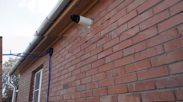

Дымоход получился вот так:

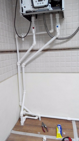

Подключение труб к котлу:

И еще один вопрос по чёрному штуцеру, вроде написано слив... но выше сказали, что слива на этом котле нет.
куда подключать этот чёрный штуцер?

Виктор HD писал(а): Подключение труб к котлу:
Ого. Сами паяете? ;)
Гость писал(а): куда подключать этот чёрный штуцер?
Да сливной это, сливной. Не заметил где вам про отсутствие написали. Разве что на первой странице..
Никуда его не подключать. Чтобы обслужить котел - запираем систему отопления, открываем слив - выходит поллитра воды - котел пустой.

Кстати, а дымовая труба правильно выведена?
Деревянная обшивка крыши сверху не слишком близко?

Eco Compact 1.14 F для загородного дома
Виктор HD писал(а): Деревянная обшивка крыши сверху не слишком близко?
коротковата труба..

Bahus писал(а):
Виктор HD писал(а): 1) Нужен ли фильтр на газу?
2) Нужна ли диэлектрическая вставка на газу?
3) Как правильно подключить линии слива и предохранительного клапана, можно ли их объединить (с этими линиями вообще ничего пока не понятно, т.к. котёл еще не видел, а документации вообще про них толком ничего нет) ?
4) Если ставить полифосфатный фильтр, то он должен стоять на подаче ХВ или в контуре ТС на обратке?
Схему прикладываю, буду признателен за критику.
1. Желательно
2. Необходима
3. Линии слива в этом котле нет. Предохранитель можно подключить в канашку, но этого обычно никто не делает. Все хотят видеть, сработал или нет.
4. Анализ воды, дальше разбор полоетов
Здесь про отсутствие линии слива...
коротковата труба..
Виктор HD писал(а): Перемычку душить не стал, ибо незачем, это влияет только на скорость первоначального прогрева радиатора.
еще и на мощность отдаваемую радиатором..
Так ведь длинную дымовую трубу нельзя вроде как делать.
Это радиатор на кухне, здесь мощности хватит.
В главной комнате думаю перейти на двухтрубную попутную схему, на выходные поеду монтировать.
Скоро холода :shock:

Виктор HD писал(а): Так ведь длинную дымовую трубу нельзя вроде как делать.
надо выйти из зоны ветрового подпора..хотя по фото сложно сказать однозначно..

Виктор HD писал(а): Здесь про отсутствие линии слива...
Я думаю это про аварийник. Кстати, я бы не советовал его в канашку заводить. Многие наоборот оставляют, дабы было видно, когда котел "плюнет". Хотя на вкус и цвет..
Виктор HD писал(а): это доп. гидравлическое сопротивление
Какое сопротивление. Вы посчитайте суммарное сечение вашего радиатора. А перемычка исключительно для того, чтобы циркуляцию не нарушить, когда радиатор забьется, ну или обслужить его. А так у вас половина тепла пойдет мимо кассы назад и радиатор будет плохо прогревать.
Кто сказал? Хотя по мне длина нормальная, но вот козырек конечно...
Это первый радиатор, в случае чего переделаю.
Остальные 7 радиаторов подключу двухтрубной попуткой.
Какие могут быть риски с такой трубой?
