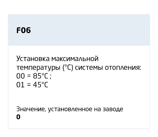

Так и здесь можно изменить параметр для работы котла в режиме ТП
