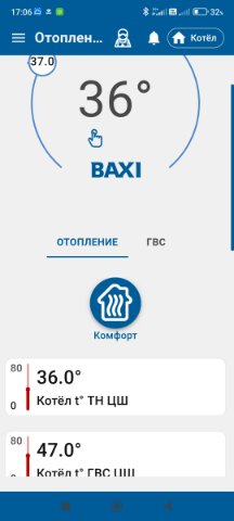

Добрый день, извините, что влез в тему , но у меня тоже вопрос насчёт температуры теплоносителя. Практически сразу после установки котла Baxi eco home прикрутил к нему baxi connect. В процессе эксплуатации понял, что установка значения температуры теплоносителя это установка температуры на обратке. И в приложении показывает температуру ГВС , а по факту это получается температура на подаче. И при изменении погоды и увеличении теплопотерь котел начинает разгонять температуру на подаче, соответственно дом начинает нагреваться выше желаемой температуры. Как сделать, чтобы регулировка температуры теплоносителя была по подаче? До этого был котел мастер газ Сеул и там температура теплоносителя была именно по подаче, а с новым никак не могу приноровиться. Погода скачет и температура в доме скачет вместе с ней.

Что-то ты в коннекте не правильно настроил, читай, разбирайся.Da4nik писал(а): 01 янв 2026, 05:54прикрутил к нему baxi connect. И в приложении показывает температуру ГВС , а по факту это получается температура на подаче.
В котле нет датчика температуры на обратке, физически не установлен, это тебе для общего развития информация.

Датчик температуры стоит на подаче. А на ГВС свой датчик.
Так что возитесь с настройками.

Коннект подключен по цифре. При выставленной температуре допустим 35 котел работает , пока верхний параметр не будет равен заданному или немного больше. Параметр температуры ГВС в процессе набирает +10 +20⁰, субъективно температура батарей соответствует этому параметру , но никак не 35⁰. Рука ощущает значительно горячую температуру. И чем холоднее на улице и больше теплопотери , тем до большей температуры поднимается значение ГВС и соответственно и температура батарей.Bahus писал(а): 01 янв 2026, 11:26 Датчик температуры стоит на подаче. А на ГВС свой датчик.

Зачем вам смотреть температуру ГВС когда он отопление греет? Конечно она будет подниматься. Байпас котла идёт по вторичному теплообменнику. И до датчика долетает. Это нормально.
Или вы про что-то другое, что я не понял?

Значение температуры ГВС больше соответствует субъективной температуре батареи, чем установленная в приложении 35-37⁰. Иногда разница доходит до 20⁰ и трогая рукой батареи я ощущаю их очень горячими , точно не 35⁰. Позвонил установщику котла , он сказал , что все проблемы от Коннекта и его надо выкинуть или обращаться к установщику Коннекта , а его я ставил сам

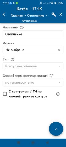

Прошёл мастер настроек, но ничего нового там не увидел. В самом приложении настройки отопления не активны.

Было предположение, что датчик температуры неисправен , но котёл относительно новый, поставлен осенью. И повторюсь , когда озвучил это установщику , он ответил, чтобы я выкинул Коннект.

Главное - Совместный доступ.
Если этого нет, тогда использовать приложение Зонт или из web кабинета

В общем благодаря Bahus удалось открыть ларчик. Оказалось, что датчик температуры на трубке подачи болтается, поправил его и работа котла больше стала похожа на адекватную. И разница в показаниях между температурой теплоносителя и ГВС значительно сократилась.

Заберёте пирометр, отстрелите оговоренные точки, будем дальше думать
