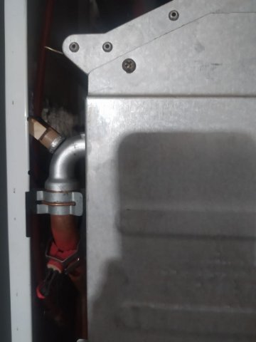

Здравствуйте! Стал пропускать первичный теплообменник, заказал не имея опыта на озоне. Пришел не совсем как у меня. По патрубкам стал, не течет, но прошлось колхозить датчик перегрева на площадку вместо клипсы, как было на старом теплообменнике. Котел включается, работает, но через 2-3 минуты выдает либо Е02, либо Е03 (непредсказуемо). Подскажите пожалуйста, это из-за некорректной установки датчика, либо сам теплообменник не подходит? (зауженные каналы). Картинку нового прикрепил.

Пробовал проволокой прикручивать, но также 2-3 минуты корректно греет ГВС, потом Е03. Возможно плоскость прилегания не полная? И на термопасту посадить его? (на фото примерное положение).
Но Е03 к датчику отношения не имеет..

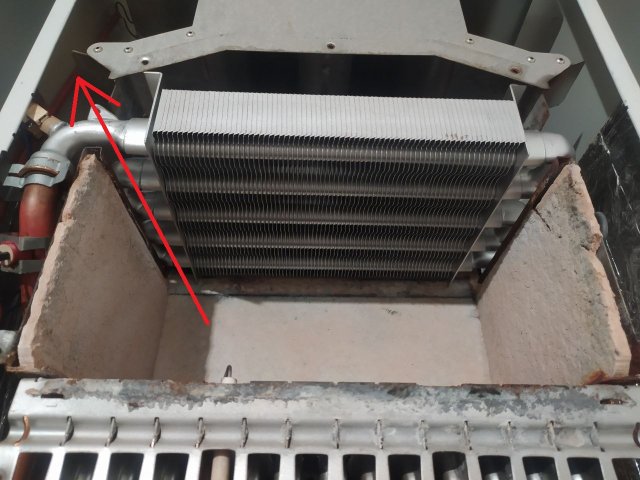

А возможно что данный теплообменник чуть уже и нагрев частично проходит мимо него, соответственно попадая на термостат тяги и показывая перегрев? При закороченном термостате тяги все работает без ошибок.

Именно так, ты всё правильно понял! И как там говорится: кроилово ведет к попадалову.
Теперь у тебя две дороги:
1. Заузить камеру сгорания так, чтобы раскаленные газы мимо не летели (закрыть пластинами трубки), но это нарушение конструкции и случись чего... ты будешь виноват.
2. Покупай и устанавливай правильный (родной) теплообменник.
Второй вариант оптимально правильный, имхо!

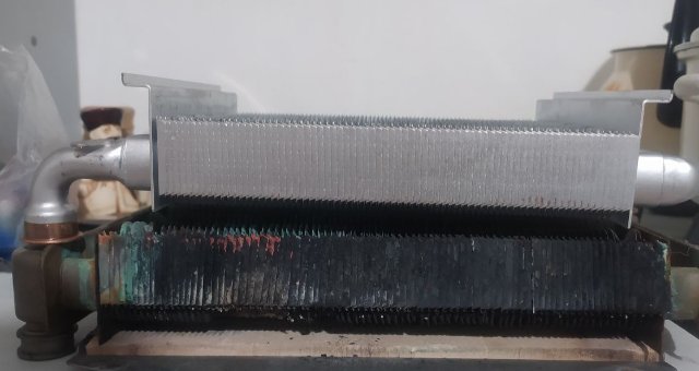

Да. Вероятность такая есть, конечно. А не меряли в абсолютных величинах разницу в ширине? Старый-то поди не выкинули?

Сегодня измерю, заодно может поставлю старый для теста (уже приловчился котел раскидывать за 5 минут)Bahus писал(а): 08 окт 2025, 10:52 А не меряли в абсолютных величинах разницу в ширине? Старый-то поди не выкинули?

Не он, поставил старый и все работает как нужно.Bahus писал(а): 08 окт 2025, 17:10 Эммм. Если отрабатывал термостат перегрева, то на выходе из теплообменника в районе 90 градусов будет.
Мимо теплообменника проходил горячий воздух.

У вас не eco4s, кажется, нижний теплообменник
Отправлено спустя 2 минуты 21 секунду:
Отправлено спустя 14 минут 13 секунд:
Всё. Понял, похоже.
Вот теплообменник Eco4s с открытой топкой.
Артикул 5677660.
А вот теплообменник Eco4s с закрытой камерой
Артикул 5700950
Не буду сравнивать по этим фоткам габариты, но геометрия патрубков налицо.
Откуда вопрос. Вы какой заказывали?
Отправлено спустя 1 минуту 14 секунд:
Вы для закрытой камеры заказали.
Считаю вопрос исчерпанным

только узрел фотку. Ёлы-палы. Вообще никуда не годится. Это не аналог, а просто-напросто не тот теплообменник. Можно карточку товара, не рекламы ради?
Отправлено спустя 2 минуты 14 секунд:
и на эту фотку добром не смотрел. Конечно, он короче. Калачи должны быть снаружи топкиBahus писал(а): 08 окт 2025, 18:57 А возможно что данный теплообменник чуть уже и нагрев частично проходит мимо него, соответственно попадая на термостат тяги и показывая перегрев? При закороченном термостате тяги все работает без ошибок.
Всё. Понял, похоже.
Артикул 5677660.
Артикул 5700950
Отправлено спустя 2 минуты 32 секунды:
правильно. На открытой топке стоит коллекторный теплообменник, такой же как и на Fourtech и Ecofour. А он длиннее. Ну как длиннее. Пластины коллектора ближе к патрубкам
