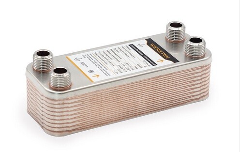

Добрый день. У меня семья из 3-х человек. Внук принимает душ через день и подолгу, час минимум. Спортом занимается. БКН у меня всего 80 литров. Проблему ГВС решил очень просто. Поскольку котел одноконтурный, в трубу горячей воды между котлом и БКН врезал пластинчатый теплообменник на 30 кВт. Получилась комбинация из накопительного и проточного нагревателей. При малом расходе горячей воды вполне достаточно бойлера. При значительном расходе, когда включается котёл, в работу вступает этот теплообменник и нагревает уже подостывшую воду из бойлера. И никакой мороки - горячая вода идет постоянно.

LVA1961, Не совсем понял как это реализовано: за счет чего работает этот теплообменник и где он установлен?

Работает за счет горячей воды из котла. Теплообменник обычный пластинчатый паяный. Такие стоят во всех двухконтурных котлах. Я использовал теплообменник для нагрева бассейнов. Мощность 30 кВт
Вот схема.

Тут вот какая непонятка:
1. Котёл 23 кВт. Зачем теплообменник 30 кВт?
2. При интенсивном разборе из БКН - его змеевик будет работать ровно так же как и ваш теплообменник.
Посему весь огород непонятен.

Остроумное решение. Благодаря этому теплообменнику котел временно становится двухконтурным после того как поступает запрос на нагрев бойлера, температура обратки после бойлера становится заметно ниже (пока идет интенсивный разбор ГВС). Воду в кране можно смело разбавлять, перегрева не будет как в полноценном двухконтурном котле, ведь бойлер "доедает" всё, что не усвоил внешний вторичный теплообменник.
Теплообменник 30 нужен потому, что вода из бойлера поступает теплая, а значит в нём меньше перегрев должен быть.
