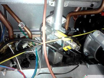

Был сегодня у старого клиента на объекте, и увидел это чудо - MAIN 5. Ради любопытства решил заглянуть внутрь, и ужаснулся от увиденного. Модель 24 ведь! теплообменник в отличие от MainFour 24 в два раза меньше, уменьшили и горелку (???). Вся гидрогруппа выполнена из пластмассы, даже насос (Wilo) выполнен из пластика, похожие стоят на Protherm Pantera R19. От латуни не осталось и следа! Внешне стал похож на Ринай - вокруг дисплея эффект водяной капли с рифленой фактурой по металу. Глазам не мог поверить все выглядит явно с упором на экономию материала. Когда клиент принес паспорт - он оказался действительно BAXI MAIN 5. Если модель сошла с конвейера почему о ней не слышно на сайте baxi.ru, или же все таки "Поднебесная" работает упорно? (from Kazakhstan)

ничего удивительного...бюджетная модель и должна такой быть...иначе в этом сегменте не выжить :) если человек хочет г.... он его всегда получит...спрос рождает предложение..поеду тоже посмотрю на выставке :)

Станислав, из бюджетной серии после MainFour, вышел с большим содержанием пластмассы FourTech, но этот Main 5 на фоне даже Fourtech выглядит еще бюджетней. Посмотрим как себя покажет, но для себя уже решил на витрину main 5 не выставлять каким бы дешевым он не был. (С большим уважением к продукции Baxi, извиняюсь если задел своим категоричным мнением).
Telegram : Oleg9040
Сообщения: 4493
Поблагодарили: 377 раз
Возраст: 57
Re: Baxi Main 5 глазами очевидца
Olegbez писал(а):Модель 24 ведь! теплообменник в отличие от MainFour 24 в два раза меньше
И тем не менее это 24 КВт. Увеличена плотность оребрения, - это увеличило аэродинамическое сопротивление, поэтому в гамме только котлы с вентиляторами (вентилятор прокачает!) "Грязеёмкость", да меньше...
Olegbez писал(а):даже насос (Wilo) выполнен из пластика
Как это ни странно, насос точно такой же, как и чугунный. Логика, зачем чугунный корпус при работе в котле: давления не более 3 бар, температура не более 80С.
Olegbez писал(а):Вся гидрогруппа выполнена из пластмассы
Не понял! Из пластика насос и датчик протока, но и раньше так было :|

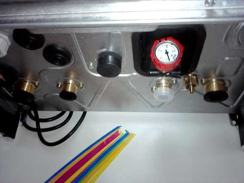

Нормальный котел, год отпахал без проблем, единственное что не нравится - это кран подпитки со встроенным манометром. Думаю продаваться нормально будет.

Клиенты умудряются бронзовому подпиточному крану голову свернуть (Luna, eco four), что же говорит о пластмассовом, на подпиточном кране манометр, такого ноу хау в других котлах не встречал. Единственное в чем вижу плюс, это проще будет по телефону клиенту объяснить как подпитать систему )) "Крутите манометр влево )) и смотрите на стрелку" :)

Кран то латунный, - барашек пластиковый, а в барашек встроен манометр. А с дуру можно и ...... :mrgreen:

да вообще, ИМХО - можно убрать кран подпитки из котла, почти у всех брэндов - этот элемент не для Российских пользователей...у нас все ломают...любую конструкцию...либо он закипает так, что не открыть - не сломав...предусмотреть внешний кран...дополнительный и все...

Исправили подпиточный кран, в новых версиях разнесли кран и манометр, больше не потечет. В РФ прибыла первая коммерческая партия около 500 шт, уже на складах у дилеров. Установлена новая плата, новая версия прошивки (строка A10=73 в инфо режиме). Так что ждите в продаже.

Teploteh писал(а):Исправили подпиточный кран, в новых версиях разнесли кран и манометр, больше не потечет. В РФ прибыла первая коммерческая партия около 500 шт, уже на складах у дилеров. Установлена новая плата, новая версия прошивки (строка A10=73 в инфо режиме). Так что ждите в продаже.
Не-а. Не ждите пока. Первая партия (вторая точнее уже) с косячком... Исправляют. В продажу не отдают.

Сообщение Teploteh »
Bahus писал(а):Не-а. Не ждите пока. Первая партия (вторая точнее уже) с косячком... Исправляют. В продажу не отдают.
Уже исправлена на московских складах. До конца недели на большинстве региональных. ;)

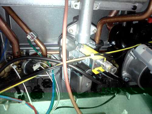

Нормальный котел, единственное что смущает это эротичность замены некоторых узлов. И итальянцы оставили плату прототип, получается ее можно тоже перепрошить?

garry писал(а):Нормальный котел, единственное что смущает это эротичность замены некоторых узлов. И итальянцы оставили плату прототип, получается ее можно тоже перепрошить?
Ну если уж совсем честно, то любую плату с микропроцессором можно прошить, однако для этого нужно иметь специальное оборудование и программу, которые хоть и существуют, но предназначены только для внутреннего пользования :D

Разобрать да, а вот собрать.... Сексуально менять теплообменник, и подпиточный кран, плата тоже чуть сложней меняется, чем на четверке.
:lol: Обнаружил старый пост.
Как в воду глядели.... :(

А меня данная концепция устраивала, сделали бы подпитку шаровой - цены ей бы не было, как у немецких зайцев.

garry писал(а):А меня данная концепция устраивала, сделали бы подпитку шаровой - цены ей бы не было, как у немецких зайцев.
ИМХО - нужно избавиться от крана подпитки, как от класса в котле и озадачить ставить внешний :D ...у всех брэндов - больная тема...правда у некоторых старых фероли мне нравятся..
