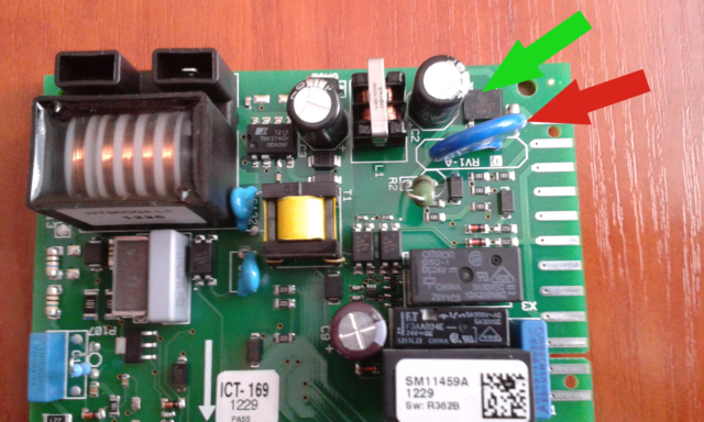

Доброго дня. Котлу месяц. Намедни была весення гроза, диагноз мертвая плата. Предохранители целы, стабилизатор тоже. Плату воскресили, заменили два элемента (фото ниже).
Вопрос такой отдельно в продже возможно ли найти эти два элемента, на будущее. Они первые в цепи после предохранителей идут, возможно случаи повторятся.
И второй вопрос как их диагностировать на неисправность? Синий элемент внешне был цел. Тот что второй (зеленая стрелка) диодным мостом называют?
Замененные элементы нашлись на неисправной плате, таких больше нет на случай ремонта, а ведь могут пригодится.

Синий элемент это варистор - именно он чаще всего перегорает. Это обычно видно сразу по внешнему виду - он темнеет или трескается. Часто его самостоятельно перепаивают - варистор с такими же характеристиками можно найти в радиодеталях.
А вообще производитель плат не допускает возможность их ремонта, поэтому и схему Вы нигде не найдёте, она держится в секрете. Всё дело в том, что требования по безопасности очень высокие, и мы точно не можем сказать как поведёт себя плата, поскольку могли сгореть и другие элементы.

А вообще от удара молнии при грозах не спасёт ни один стабилизатор, даже самый дорогой. Необходимо ставить УЗИП или по другому устройство сетевой защиты. Например блок Альбатрос-500 от компании Бастион(Теплоком).
