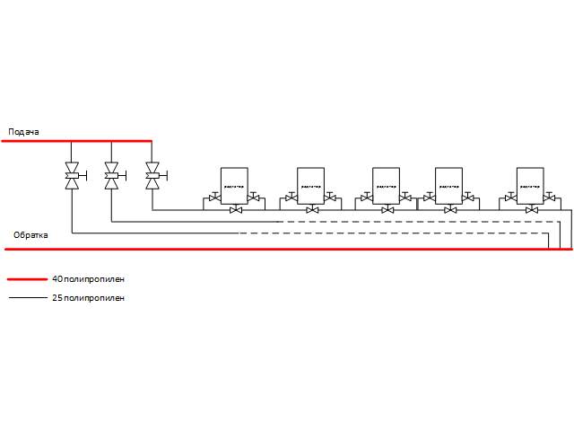

Уважаемый Ддима!Ддима писал(а):три контура практически одинаковые, даже если оставить один контур ситуация не меняется. подключены по "ленинградке" с закрытым байпасом. разница в температуре между 1 и последней батареи (5) где-то 8 град. пирометром (пирометром также выставлял баланс)
Просьба нарисовать схему системы отопления, где указать диаметр труб, из чего сделаны трубы. И укажите модель насоса.

Ддима
Re: Baxi slim 2300 алгоритм работы
не могу добавить картинку... выход из котла сделан 40 полипропиленом дальше на 3 винтеля дальше (одинаково на 3 ветки)25 полипропиленом последовательно на 5 батарей сливается в 40 полипрпилен в одной точке(3 ветки) и до котла обратки примерно 20 метров по 40-му полипропилену

Ддима
- Сообщения: 8
- Зарегистрирован: 02 окт 2014, 04:52
получилось вот схема

Суть дела примерно в такой же алгоритм работы как у ТС вошел котел, три минуты пять минут греет воду, затем вырубается на три минуты и так по кругу. При этом контур теплых полов вообще не прогревается - обратка постоянно холодная.
Стоит добавить, что котлы, дома, да и система отопления у нас идентичны, при этом у меня все работает нормально, а сосед замерзает
И каково же было мое удивление, когда я выкрутил грязевик на обратке и оттуда вывалилось пол кило овна
На мой вопрос: "Батенька, а когда вы последний раз обслуживали котельную?", получил умопомрачительный ответ: "А чё - её надо обслуживать?"
И каково же было его удивление, когда такая простая манипуляция изгнала демонов из котельной и в доме опять потеплело
Мораль: прежде чем грешить на котел, плату управления, неправильно рассчитанную СО, нужно прежде всего вспомнить, а когда же мы последний раз делали элементарное обслуживание...
