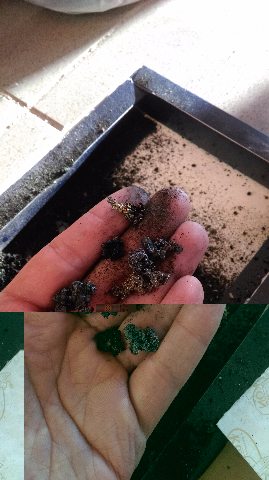

Сажа, понятно откуда, а откуда окислы на покрытии медного теплообменника, объясните?

garry писал(а):Сажа, понятно откуда, а откуда окислы на покрытии медного теплообменника, объясните?
конденсат наверно поработал..

Это понятно что конденсат, как он мог разъесть алюмосиликоновое покрытие или алюмосиликатное (в разных источниках Baxi по разному написано)

garry писал(а):Это понятно что конденсат, как он мог разъесть алюмосиликоновое покрытие или алюмосиликатное (в разных источниках Baxi по разному написано)
По-русски будет "силуминовое" :mrgreen:
Так то это жаростойкое покрытие, а не от конденсата. Что там за смесь получается на поверхности при таком горении - одному богу известно...

ну да..от этого покрытия многие и отказались..что конденсат его превращает в пух и котел перестает работать..

Зелень на теплообменнике, следствие окисления. Запах медного купороса, на вкус сладкий ). Встречается повсеместно, особенно на котлах в которых крайне редко делалось ТО.

Имеется Baxi Luna 3 Comfort 1.240 i (с естественной тягой). Подключен довольно нетипично - одноконтурник работает сразу и на тёплый пол, и на бойлер косвенного нагрева - но вроде как в пределах рекомендаций производителя (дополнительно установлен привод трёхходового клапана и выносной датчик на бойлер косвенного нагрева).
Котёл чистили первые два года, особых проблем не было. Потом сервисное обслуживание прекратили, т. к. было не очень понятно, зачем его делать. И вот спустя три года имеем довольно неприятный результат - котёл остановился с ошибкой 01e.
Разобрали, и увидели, что камера сгорания очень грязная, весь теплообменник закупорен кусочками шлака, под горелкой лежит около 500 грамм шлака :( Некоторые кусочки шлака аж из благородных металлов, см. фото. Несколько нижних ребёр теплообменника просто прогорели, сверху они в норме. Возникает вопрос, в чём основная причина:
1. Нужно всё-таки чистить котёл каждый год.
2. Нужно менять схему обвязки котла.
Второй пункт вызывает озабоченность потому, что по сути в теплообменник часто поступает обратка тёплого пола, которая имеет температуру 20-40 градусов. Не может ли это явиться причиной образования конденсата, и именно из-за него идёт образование шлаков?
Или это следствие пункта номер один - мелкая закупорка сажей привела к её лавинообразному росту, и имеем то, что имеем?
Жаль, что не сфотографировал состояние теплообменника, но он выглядит похуже, чем на фото в начале темы. Единственное отличие - он равномерно чёрный по всей поверхности, а не в одном участке. Раз уж он начал разрушаться - лучше его поменять на новый?

Кстати, правильно сделанный ТП и встроенный насос протягивает... Что-то вы накосячили с теплым полом...
1. Первые два года было грязно, шла отделка. Да и котёл был на гарантии :) Если честно, я особо не смотрел на состояние теплообменника при чистках - меня банально не было дома, а жена не придавала этому значения. Может быть, там были какие-то признаки, но мне о них ничего не говорили. Просто чистили, проверяли, и всё.
2. Встроенный насос не справляется - и теоретически (мне рассчитывали ТП - 8 контуров, на 150 м2 дома, труба 20), и практически (я пробовал запускать, отключая внешний насос - котёл останавливается по перегреву теплоносителя).
3. Дымоход, думаю, не при чём. В нём всё чисто, он вертикальный, хороший сендвич с внутренней стенкой из коррозионно-устойчивой стали. Конденсатоотводчик стоит и бездействует - ничего из него не идёт, проверял.
4. Попробую поменять специалиста на другого. Буду покупать новый котёл, поищу. Может быть, кто-то посоветует, где в Питере есть хорошие спецы? :)
