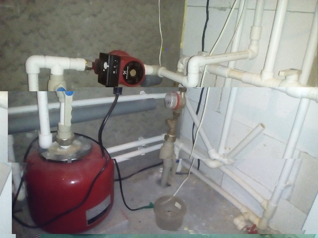

baxi luna 3 comfort 1.310fi не работает отопление в режиме зима
1

хорошо бы фото где видно как идут трубы от котла к бойлеру

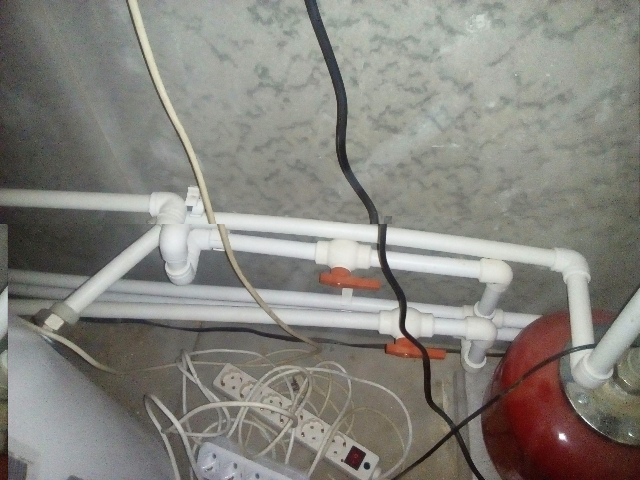

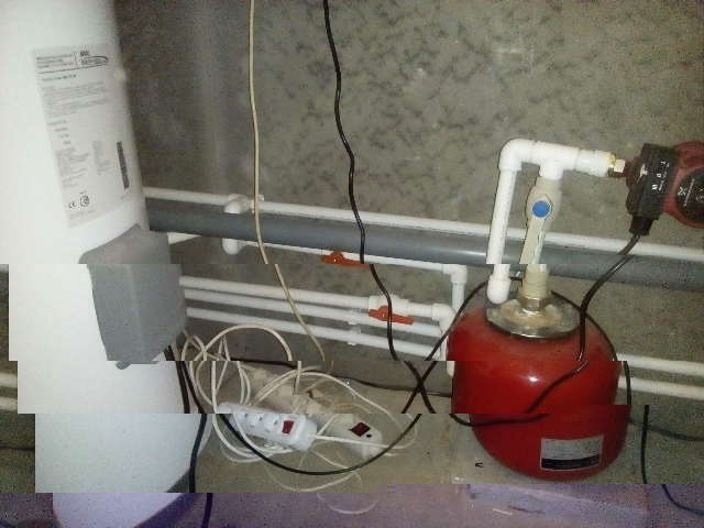

Так. Первое, что увидел.
Насос срочно выключайте из сети. Загубите зверушку. Нету тут никакого насоса по инструкции.
Экспанзомат лучше перенести на обратку перед котлом. Особо не принципиально, но ему там, как минимум, комфортнее будет. И уж никак его не после насоса ставить...
С коробке бойлера 2 кабеля. Один, видимо, датчик. А второе что?
По гидравлике. Не совсем ясно что-куда идет из труб по стене за бойлер. Во-первых бочка загораживает, во-вторых кусок канашки и расширитель мешаются малёхо.

Насос не циркуляционный,включается только во время подачи воды,один провод от выносной панели,второй просто болтается.
Отправлено спустя 25 минут 31 секунду:
Пардон не про те провода написал.один просто болтается второй датчик
Вот это номер!!!!!
А за каким же рожном вы патрубок подачи в змеевик подключили в бочку? Там же очевидно синий кружочен прицеплен. Так он вам в бочку и давит теплоноситель отопления. С той же температурой. Подпитывать систему отопления не устали?
Отправлено спустя 18 минут 37 секунд:
Вы видимо не совсем поняли схему подключения одноконтурного настенника к бойлеру.
Значит на пальцах.
У котла слева-направо.
Первый, самый левый патрубок. Подача горячего теплоносителя в систему отопления. Дальше ветвите по контурам как угодно. КРОМЕ подачи на змеевик бойлера.
Второй слева. Подача горячего теплоносителя системы отопления в змеевик бойлера. ТОЛЬКО туда. Насос УБРАТЬ. Расширительный бак перенести на обратку, перед котлом.
Третий слева (второй справа). Подвод к котлу холодной воды. Используется ТОЛЬКО ДЛЯ НАПОЛНЕНИЯ системы отопления. Кран подпитки должен быть ЗАКРЫТ. Никакой проточной воды в котле.
Крайний правый. Обратка системы отопления. Сюда собирается теплоноситель из всех контуров системы отопления, а также возврат из змеевика бойлера. Обычными тройниками.
Бойлер:
Два дальних патрубка с фото. Вход-выход змеевика для нагрева воды. Вход с второго слева патрубка котла, выход в крайний правый патрубок котла, через тройник.
Нижний патрубок (с синим пластиком). Подключение санитарного ХВС из системы водоснабжения. Перед любой запорной арматурой (в смысле между бочкой и ближайшим краном) необходимо предусмотреть расширительный бак ГВС соответствующего объема и группу безопасности бойлера очков до 6-8.
Выход сверху бойлера с красным пластиком. Это выход горячей санитарной воды на потребителей.
Посередине высоты бойлера есть патрубок рециркуляции. Это возврат горячей воды от дальних потребителей назад в бочку (чтобы из смесителя воду нужной температуры не ждать). Можно заглушить, но лучше задействовать. Перед входом в бочку нужно поставить насос рециркуляции (типа Wilo Star-Z Nova или Grundfos UP15-14B). Запитать через таймерную розетку, либо купить модификацию насоса с встроенным таймером. Ну на крайняк просто в розетку воткнуть. Не больно-то они прожорливые.
На этом ваши беды закончатся.
ЗЫ. Комментировать качество и эстетику сборки полипропилена даже не буду. Просто

Добрый день все перепаял, только бойлер не греет,наверно и подключение к котлу по электричке не правильное. Куда подключать датчик который вставлен в бойлер и как подключается бойлер к котлу.спасибо

Это все подключено,на бойлере есть клемная коробка,в ней надо что подключать?
Нет. Термостат бойлера в данном случае не используется.
Отправлено спустя 58 секунд:
Режим ГВС включен? На дисплее в левом углу и краник и батарея?

Да
А бойлер к электропитания не как не подключается?
