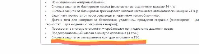

в описании котла на сайте
и термостат должен включить котёл при понижении температуры.

При подключении комнатного термостата меняется режим работы насоса. Вместо постоянной работы он делает выбег в 3 минуты и отключается до следующего розжига. Это на уровне микропрограммы и не меняется.
