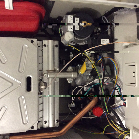

Под насосом слева бобышка с этикеткой - это сервомотор. Вот его шток давит на трехходовой. Стало быть, чтобы добраться до треххода - надо сервомотор снять. Снимается вытягиванием одной шпильки. Сливать ничего не надо для этого. А вот если трехход будете вынимать - тогда надо.
