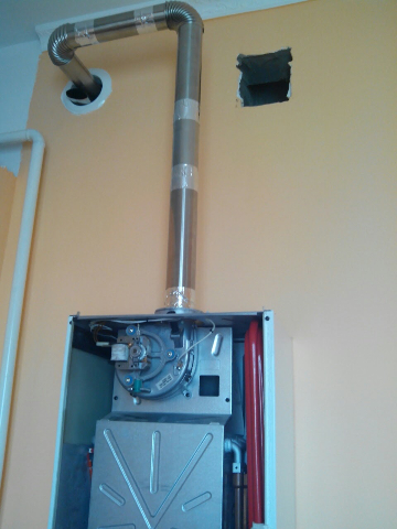

Фото переделанного сегодня дымохода ниже, мастера зуб давали что проблема была в старом, однако после переделывания ничего не поменялось. Воткнули 60мм дымоход, всасывание с комнаты. Так же проковырялись 3-4 часа и ушли. Дымоход кирпичный, задувал воздух с улицы, поэтому подняли на 5 рядов кирпичей (обычный красный). Со слов мастеров давление газа хорошее.
Параметры F01-F18 стандартные. Как уже писал выше, с F54=1 (что это за параметр?) котел работает (F50 вернули в заводское значение). Просьба уточнить какие нужны параметры, вероятно они стандартные.

ink08 писал(а): Дымоход кирпичный
т.е. нержавка просто вставлена в кирпичный дымоход?
Ага, так и есть. Не смейтесь, у нас все так делают :)

а вот нифига не смешно :? скорее грустно
дымоход сделан неправильно,так же как и забор воздуха.
параметры 50 и 54 трогать нельзя ни в коем случае, поскольку это связано с работой системы контроля пламени и тяги.
Это небезопасно!!! :bomb: :bomb: :bomb:

кстати стабилизатор в топку.... так же как и дымоход

нарушение монтажа системы дымохода. кто акты писал ? тому кранты!

Понятно, что многое не правильно. Если есть предложения, что и как переделать, то буду только рад выслушать.
Кстати, что плохого в том, что забор воздуха идет с комнаты? Стабилизатор родителям посоветовал "мастер", собственно как и дымоход. Конечно, параметры не стоит трогать, но если знать за что отвечает конкретный параметр, то сужается место поиска неисправности.

Main 5 18F / Ошибка Е41 в режиме "Зима"
Сообщение plehan »
ink08 писал(а): Если есть предложения, что и как переделать
- вывести через стену штатный коаксиальный дымоход !
ink08 писал(а): Кстати, что плохого в том, что забор воздуха идет с комнаты?
-6.6.4 В помещении теплогенераторной следует предусматривать
б) подачу наружного воздуха, необходимого для горения топлива, согласно 6.5.4;
6.5.4 Подачу наружного воздуха, необходимого для горения, следует предусматривать:
для индивидуального теплогенератора с закрытой камерой сгорания - отдельным воздуховодом снаружи здания;
для индивидуального теплогенератора с открытой камерой сгорания - из помещения, в котором установлен теплогенератор, при условии постоянной подачи наружного воздуха в объеме, необходимом для горения, в это помещение.

Закончилась моя история. Мастера, которые пришли с утра не сдались, пришли с электриком, нашли какую-то Б/у запчасть. Заменили - заработало. Кстати, настояли заменить ресанту.
Электрик сказал, что проблема была в катушке блуждающего тока, заменить отдельно не получилось, поэтому заменили клапан целиком.
Приложил фото замененной детали
Последний раз редактировалось ink08 03 окт 2016, 14:13, всего редактировалось 1 раз.

ink08 писал(а): нашли какую-то Б/у запчасть
-газовый клапан !
Сообщения: 4493
Поблагодарили: 377 раз
Возраст: 57
ink08 писал(а): проблема была в катушке блуждающего тока
Чо?! :shock: :crazy: Может просто не настроен был клапан, крутили до этого?
Выброс дымовых газов в кирпичный дымоход чреват его безвременной кончиной из-за конденсата.
А как был сделан предыдущий? Нарисуйте...
Пока, то что я вижу, есть опасность попадания конденсата и в котел...
Зачем грязевики на подаче отопления и ГВС??
